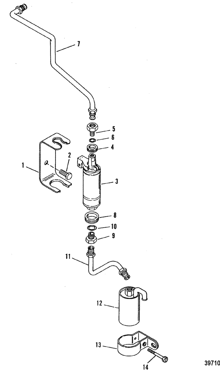

ich habe in meiner Mexum einen Mercruiser 4,3 LX Gen II verbaut (Motornummer fängt mit 0D8 an)...
Dieser Motor verfügt über eine elektrische Kraftstoffpumpe und einen in-Line-Kraftstofffilter (Bild Nr.12)
Diesen Krafttstofffilter würde ich gerne erneuern, aber überall wo ich den Online finde ist er "not longer availeble", gibts den wirklich nicht mehr? Alternativen?
Dann habe ich zwischen Tank und Motor einen wasserabscheidenden Kraftstofffilter verbaut, so etwas wie hier, nur von Quicksilver:
Bei diesen Dingern, die mir jetzt auf der Suche nach diesem In-Line Filter wieder begegnet sind steht aber überall dabei "Nicht empfohlen für 4,3 und 4,3LX Gen II mit elektrischer Kraftstoffpumpe und In-Line Kraftstofffilter"
Was hat es damit auf sich?

Diesen Vorfilter gibt es nicht mehr. Als Ersatz bietet Mercruiser ein Fuel Filter Kit an.
Dieses ist aber nichts anderes als das jetzt verbaute Wasserabscheider Kit bei Dir.
Also Vorfilter ausbauen und die Eingangsleitung der Kraftstoffpumpe direkt mit der verbauten Filtereinheit mit Wechselpatrone verbinden.
