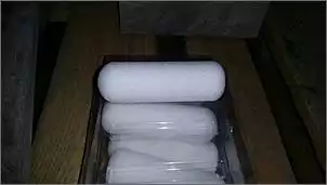

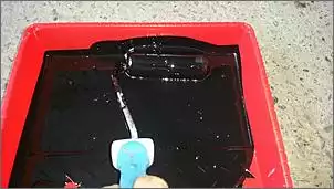

Also ich benutze nur diese rollen. Klicken Sie auf die Grafik für eine größere Ansicht
Hits:	103
Größe:	24,1 KB
Natürlich halten auch diese nur etwa 4-5 qm2, wenn man schnell ist, aber ich erziele damit einfach das beste Ergebnis.

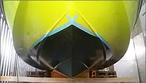

Beim Klebeband gerne tesa hellblau, es lässt sich sowohl gerade über 2-3 m ziehen sowie auch entlang von Rundungen drapieren.
Dazu einen Tipp.
Kennt man einige Fixpunkte seiner Wasserlinie, klebt man etwa 10 cm gerade an und zieht besagte Menge ab, welche sich nach der Stärke der Rundung richtet.
Ist man über den Bug bei der geraden, kann man ruhig über 2m peilen und das Band erstmal nur punktuell und unter Spannung mit einem Fingertip an.
Etwas so.

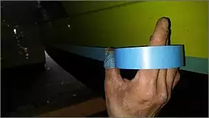

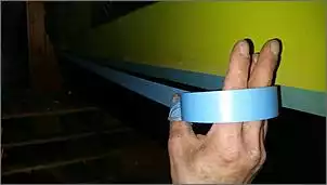

Wichtig ist, die Rolle richtig zu halten, um Beulen im band zu vermeiden.
Hits:	122
Größe:	21,2 KB
ID:	691407Klicken Sie auf die Grafik für eine größere Ansicht
Hits:	82
Größe:	21,8 KB
(Das blaue am Daumen ist übrigens ein notpflaster, und dient nicht dem abkleben...
Man sollte bei jedem Anstrich neu abkleben, einerseits des aushärten wegens, andererseits kann man etwaige Patzer wieder ausgleichen.
Ausser bei tiefen (5grad) Temperaturen oder bei zwei Anstrichen hintereinander.
Wichtig ist auch nach dem vollständigen abkleben ein nochmaliges andrücken des Bandes, um ein unterlaufen der Farbe zu verhindern.

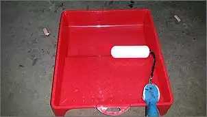

Ist die Farbe angemischt und abgelüftet, wird diese in die farbschale gegeben und der roller richtig darin gesättigt.
In dem man dem roller mit Druck die Luft entfernt, damit er sich vollsaugen kann.
So hat man von Anfang an ein deckendes Ergebnis und gleichmäßig viel Farbe.
Etwa so.

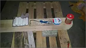

Zuletzt noch ein Foto meiner wichtigsten Werkzeuge, einzig die rollen hab ich bis jetzt nur im Fachhandel gefunden.
Ich hoffe, ihr könnt damit was anfangen, bin für fragen jederzeit offen.
Für gute Ergebnisse sind Viskosität und richtige roller am wichtigsten, nebst Temperatur und Luftfeuchtigkeit.
Lg Alex 😊

Sorry, Foddo vergessen...

Meine Kanten habe ich noch nie abgeklebt. Mit dem richtigen Gefühl und Rolle klappt das auch so. Etwaige Helfer(innen) haben jedoch die Anweisung, sich dieser Grenze nicht zu nähern.
