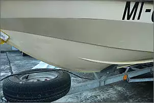

Hallo liebe BFler,
Mir ist nach dem saisonauftakt aufgefallen das ich doch eine beachtliche Menge Wasser in der Bilge hatte.
Zuhause tropfte es am Trailer dann immernoch und dann sah ich das Unheil.
Der Kiel ist gebrochen. Genau dort wo die erste Kielrolle des Trailers sitzt.
Ich weiß auch noch nicht was genau die Ursache des Übels ist.
Spanngurte zu fest? Rolle zu hart? Zu viel Angelkram im Boot? Trailer falsch? Schlagloch?
Das Boot ist nicht morsch ich kann dort wo es gebrochen ist nichts Eindrücken oder abbrechen, es ist noch sehr hart.
Kann man das ganze noch reparieren? Wenn ja wie?
Muss ich bzw sollte ich was am Trailer ändern?
Vielen Dank schonmal
Habe das Boot auf dem Trailer etwas zurück geschoben damit man es sehen kann, es ist genau dort wo das Boot aufliegt.

Habe gerade nur dieses Bild vom Boot un Trailer.
Vorderer Spanngurt geht durch die Klampen.
Also das Boot liegt auf der Rolle auf während des Transports.
Hinten sind langauflagen in der Mitte seitlich noch Räder zum stützen und vorne liegt es auf der Rolle auf.

Also das Boot saß fest auf dem Trailer, ich hab es höchstens zu stark nach unten gespannt.
Ich selbst vermute ich hab Zuviel Gewicht im Bug geladen und zu wenig Auflagepunkte vorne dazu vielleicht noch zu stark gespannt. Das es jeden Buckel auf der Fahrt voll mitgenommen hat
Was habe ich denn unter lange bis sehr lange zu verstehen?
Kann ich als GFK Laie leider nichts mit anfangen.
Danke schonmal für die Tipps bisher.
Werde aufjedenfall vorne anders verzurren und für mehr Auflagepunkte/Fläche sorgen.
