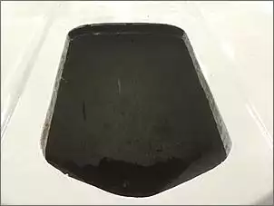

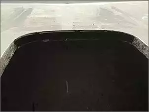

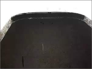

Nun habe ich festgestellt das der Zwischenraum über dem Ankerkasten total verfault ist. Das Holz ist nur noch Mulch. Ich habe alles rausgeholt. Muss da nun wieder Holz rein oder gibt es Alternativen? Oben und unten GFK. Verfüllung auch mit GFK möglich?

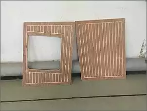

Die Platten habe ich mit einem 6mm Nutfräser gefräst. Habe vorher viel gerechnet und dann mit Anlegeschiene gearbeitet.
Anhang 684754Anhang 684755Anhang 684756
Wie ist denn der Rest aufgefüllt, rechts und links von dem verotteten Holz? Wurde da kein Holz einlaminiert? Sicher, dass die auf den Bildern ersichtliche Stelle die einzige rotte ist?
VG
Flo

Dort oben wurde um den gesamte Ankerkasten Holz einlaminiert. Sonst ist das Boot mittlerweile ok. Mir geht es nur darum ob es dafür eine Alternative zum Holz gibt.

Das habe ich verstanden. Auf dem Bild ist aber nur vorne ein Teil rausgenommen, daher die Frage, wie es mit dem Rest ausschaut. Ist mittlerweile alles raus?
Falls nicht, viell. mal eine Probebohrung machen?!
Evtl. könnte man es ausschäumen. Da muss man aber speziellen Schaum verwenden, der nicht offenporig ist und sich wieder mit Wasser voll saugt.
Vielleicht könnte man auch vorne den offenen Teil zukleben, von oben ein Loch bohren und es mit Harz auffüllen?! Sind jetzt erstmal nur grobe Ideen!

Das Foto wurde am Anfang gemacht. Mittlerweile ist rundum alles raus.

Wie groß ist denn die Fläche? Kommt man von unten gut dran? Könntest auch den unteren oder oberen Teil rausschneiden, neues Holz oder ein nicht verottendes Material einsetzen, den Deckel wieder draufkleben und die Schnittstellen verspachteln. So machen es zumindest die Profis (habe ich irgendwann mal im Yachtchannel gesehen) Lackieren musst da ja eh noch?!
Am einfachsten wäre es aber vermutlich die Fläche auszuschäumen...
Unter dem Namen Airex werden Zellplatten vertrieben, die sogar für den Aufbau des Bootsspiegels herangezogen werden.
http://www.airexbaltekbanova.com/de/...haumstoff.html
Schaum ist meiner Meinung nach kein Lösung, eher Teil eines neuen Problems.

Ist auch ein ausgießen mit Epoxidharz möglich? Oder wird es dann beim aushärten zu warm?

Harz allein ist sehr spröde, das bringt nicht viel. Die Stabilität entsteht durch das verkleben der Glasfasern zueinander.

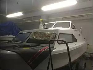

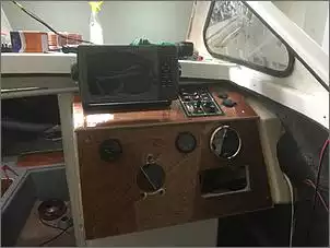

Es geht langsam aber sicher vorwärts. Das neue Armaturenbrett nimmt Gestalt an. Die Instrumente werden eingepasst und angeschlossen.

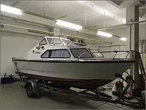

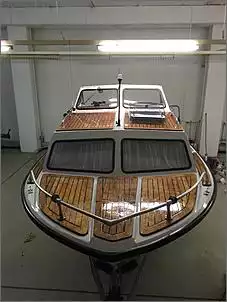

Heute haben wir die Scheiben eingesetzt. Nun sieht es schon ganz anders aus. Aber bis April ist noch viel Arbeit.
Übrigens hab ich noch einige Meter Scheibengummi übrig. Bei Bedarf einfach mal melden.

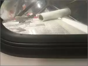

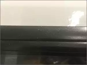

Heute die Keder in die Scheibengummis eingezogen. War eine ordentliche Quälerei trotz Spezialwerkzeug.

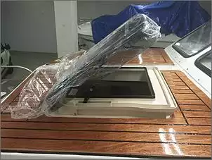

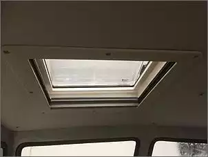

Heute habe ich die neue Dachluke eingebaut. Nun sieht es doch gleich viel besser aus.
Hits:	235
Größe:	75,1 KB
Geschafft!
