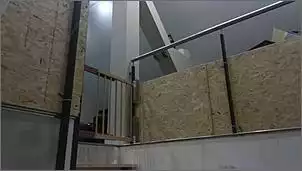

Alt 04.03.2016, 18:03
Registriert seit: 17.03.2009
Beiträge: 3.172
Boot: Sea ray
Hits:	144
Größe:	36,1 KB
Was haltet ihr hier von?[emoji12]
Vom Handy geschrieben...
Gruß,Schwarznase ...
Alt 04.03.2016, 18:04
Beiträge: 3.172
Boot: Sea ray
Mir war das Risiko zu groß das was passiert.
Schnell ein Provisorium drum gefrickelt.
Alt 04.03.2016, 18:49
Benutzerbild von Sternchen
Registriert seit: 24.11.2008
Ort: Im echten Norden
Beiträge: 866
Boot: Bavaria 35 HT
3.930 Danke in 1.093 Beiträgen
Anhang 685683
..... wäre wohl die günstigste Variante und auch noch blickdicht, passt doch, oder
Gruß *
