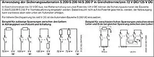

Hits:	165
Größe:	59,0 KB
Also ABB Automaten sind durchaus für DC zugelassen, das einzige was sich verschiebt ist die Ausschaltcharakteristik des Automaten. Man könnte also eine Automaten der Baureihe S 201 als Ausführung B 25 verwenden.
Dieses bestätigte mir auch ABB,
Gruß Michael
