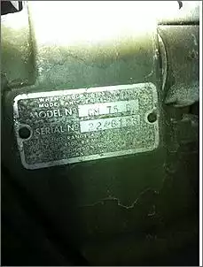

Guten Abend.
Ich habe vor kurzem ein Sportboot mit einem Johnson 75 HP Aussenborder erworben.
Auf dem Typenschild steht
Modell: GM 75 B
Seriennummer: 2248128
Ich habe mittlerweile gelesen, dass es sich um ein Motor mit dem Baujahr 1961 handelt.
Was ich suche ist eine Bedienungsanleitung bzw Reperaturanleitung für den Motor. Kann mir dort jemand helfen?
Bei Google werde ich nicht wirklich fündig
Er springt an, aber die "Feineinstellung" fehlt noch. Gas gebe ich scheinbar durch die Verstellung der Zündung.
Des weiteren ist er ohne Anlasser bzw Annlasserkranz.
Kann ich bei diesem Motortyp einen Anlasser nachträglich montieren?
Vielen Dank für die Hilfe.

Hi, habe mal eben ein paar schlechte Bilder gemacht.
https://www.boote-forum.de/attachmen...1&d=1456165948

Die korrekte Modellbezeichung der Johnson von 1961 mit 75HP lautet V4A-V4AL-13-13C & 13F.
mfg Andy

Im Prospekt ist der mit Handstart komischerweise nicht aufgeführt.
Die 50PS hatten Handstart.
Und 1960 gabs den noch nicht.
Mfg
manfred

Den E-Starter wird wohl jemand abgeschraubt haben .Der Starterkranz ist aufgeschrumpft .Währe also machbar
mfg Andy
