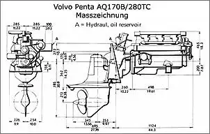

Hallo Ronny,
so wie ich das sehen wurde der Motor mit zwei Arten von Antrieben verbaut. den 280C und den 280TC. Ich habe hier die Massangaben angehängt. Vielleicht hilft Dir das schon mal weiter.

Überholen wird nichts.
Das Motor stand 2 Jahre im Wasser bis zum Luftfilter .
Alles verrostet und Knochen fest. Dann sind die 6 Zylinder auch sehr durstig. Fahren tue ich auf der Müritz. Also Wasserwandern. Da reicht auch der kleine 4 Zylinder. Ich weiß eben nicht ob die Volvo Penta alle an den Z Antrieb passen.

Das muss man sehen ob der Antrieb was abbekommen hat. Aber bei meiner Frage ging es ja um den Motor. Oder wo ich Informationen bekommen kann.

Der Z-Antrieb am AQ170 kann auch ein 250 sein.
