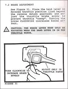

Im Owner`s Manual zu meiner Schaltung ist die Bremsnachstellung (Brake Adjustment) ganz simpel beschrieben.
Name:	Brake Ajustment.jpg
Hits:	157
Größe:	74,1 KB
Das nutzt Dir jetzt natürlich wenig bis gar nichts.
Da bei Deiner Schaltung aber das Gear Assembly, also das "Getriebe" mit der ganzen Mimik, wann welcher Zug gezogen bzw. geschoben werden soll, als eine Position (2) dargestellt ist, gehe ich davon aus, dass da keine Einstellmöglichkeit vorhanden ist.
Auch Schraube 10 fester ziehen wird nicht helfen, diese sichert den Hebel formschlüssig (vierkant) und nichts kraftschlüssig.
Da der Gaszug auf Zug und Schub arbeitet, ist eine Rückholfeder nicht erforderlich und falls vorhanden eher kontraproduktiv - kann ersatzlos entfallen.
Hilft nicht bei der Lösung des Problems, aber vielleicht zum Verständnis der Problematik.
