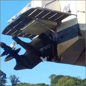

Hallo Forumsfreunde,
gestern ist endlich mein Garmin Echomap 71sv mit Geber gekommen, den ich auf der Messe ergattert habe. Nun stellt sich mir die Frage, wie ich am besten den Schwinger am Boot montiere. Wie habt Ihr das am besten gelöst? In der Beschreibung steht was von Heckspiegel den ich aber nicht habe, da Z-Antrieb verbaut.
Gruß aus Ostfriesland

Grundsätzlich sollten die min.30cm vom Prop entfernt montiert werden.Einen Tip wie bei dir der Geber zu montieren ist,ist schwer zu sagen.Das musst du Testen in welcher Position der Geber die saubersten Daten anzeigt.Jeder Rumpf erzeugt andere Wirbel und Luftblasen die vom Gerät dann falsch interpretiert werden.
Gruß Jörg
Alt 17.02.2016, 08:00
Benutzerbild von Elgar_2
Elgar_2 Elgar_2 ist offline
Registriert seit: 09.01.2016
Ort: Maasholm
Beiträge: 3.352
Boot: Gillissen 1200
11.257 Danke in 3.068 Beiträgen
Hallo Jan
du solltest schon drauf achten das du von der Antriebsschraube weit weg bist.
Möglichst aus dem Strudelbereich, den die Schraube produziert , mit deinem
Z-Antrieb biste schon gut bedient, dann kannste hinter der Schraube bleiben.
Du wirst es aber merken wenn du mal dem Rückwärtsgang einlegst, so viele Fische hast du noch nie gesehen
Mit besten Grüßen

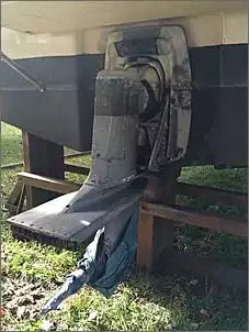

Ich muss zugeben, ich kenne mich mit den Bezeichnungen eines Bootes nicht sehr gut aus, da wir erst letztes Jahr mit dem Sport angefangen haben. Ich war der Meinung der Spiegel dient nur der Bezeichnung wo der AB angehängt wird. Das es auch für den Z-Antrieb gilt war mir nicht bewußt. Sorry.
Ich habe nochmal vernunftige Bilder vom Handy gezogen wo man den Antrieb besser sehen kann.

ich würde mit einer vernünftigen Geberstange diese an deiner Badeplattform Seitlich anbauen.
Achte aber darauf das die Stange nicht schwingen kann.
Was für Entlüftungskappen sind das, sind die in Betreib (auf der rechten Seite über der Plattform) ?
Kannst du dort mit dem Geberkabel durch.
Mit besten Grüßen
