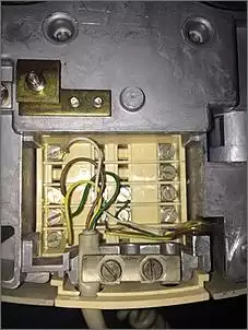

Ich probiere mal rum. Hier übrigens die Klemmen.
Hits:	212
Größe:	73,8 KB
Philip

Wie ich befürchtet habe, die sind nicht mit a und b bzw. 1a und 1b gekennzeichnet.
Vermutlich sind 1 und 2 richtig, bzw. die Farben Weiß und Braun.

Also laut DIN 47100 wäre die Belegung wie folgt:
Weiß: 1 / La
Braun: 2 / Lb
Grün: Wecker für La / Tonrufzweitgerät
Gelb: Erde für Amtsholung der Nebenstelle
Grün und Gelb wird heut nicht mehr benutzt, 1&2 bzw La/Lb sind für analog
Auf den Foto sieht es zwar nach grau aus, aber ich geh mal davon aus, dass das weiß sein soll. Grau wäre durchgeschleifte b-Ader und würde so eigentlich keinen Sinn machen
Gruß Daniel

So, der Apparat funktioniert jetzt.
Es waren die beiden unteren rechten Klemmen. Sehr cool, dass man die Klingellautstärke über exzentrische Bohrungen an den Glocken des Läutwerk einstellen kann
