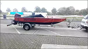

Alt 27.11.2015, 05:56
Benutzerbild von mullera92
mullera92 mullera92 ist offline
Registriert seit: 25.11.2015
Beiträge: 17
2 Danke in 2 Beiträgen
Und das ist das bötchen von mir lg
Gesendet von meinem E39 mit Tapatalk
