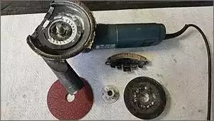

der Rotex ist heute eingetroffen. Gleich mal ausprobiert und das Ergebnis von gut einer Stunde AF schleifen ist naja okay. Der alte Gelcoat im Unterwasserbereich ist schon sehr dünn. Habe mal wieder Bilder beigefügt zum Erfahrungsaustausch. Sollte ich bis auf das Laminat weiterschleifen? Am Spiegel und auch an der Seite ist dieser schon teilweise freigelegt bzw. schimmert durch. Freue mich weiterhin auf fachmännische Ratschläge sowie Empfehlungen und rege Beteiligung.
Gruß Wolfgang

Und nach Genesung meiner Arbeitshand habe ich mich heute voller Tatendrang an die Entfernung des AF und der 3 darunterliegenden Farbschichten gemacht. Nach 5 Stunden schleifen und abziehen mit der Klinge das Ergebnis in Bildern. Kann nur sagen eine Sch... Maloche...
Gibt es denn keine Wunderwaffe zum schnelleren entfernen ...
Sollte ich den Gelcoat an den Stellen mit den Haarrissen und Einschlüssen weiter bis auf das Laminat herunterschleifen?
Gruß Wolfgang

Es gibt ne Wunderwaffe, Schleifteller fur Winkelschleifer und 24er Körnung. Erfordert allerdings ne ruhige Hand. Das rissige Gelcoat muss ab. Und ich bleib dabei, 2 Lagen 160er Gewebe rauf, spachteln, Sperrgrund, fertig. Laminieren kannst du auch auf Gelcoat, wenn es halbwegs intakt ist.
MfG Eric
Hits:	161
Größe:	50,6 KB
Alt 06.01.2016, 08:24
Benutzerbild von Takelhemd
Registriert seit: 30.12.2014
Ort: Nordwestschweiz
Beiträge: 2.201
Hallo Eric
Bei der flex geb ich dir gerne recht.
Der Sinn der gewebelagen erschließt sich mir allerdings nicht.
LG, Alex
