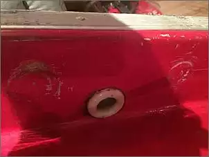

Moin moin,
Da durch das ewige An- und Abbauen des ABs der Spiegel an den Schrauben stark in Mitleidenschaft gezogen wird, wollte ich eine Metallplatte in Form eines "umgedrehten U" über den Spiegel schieben und mit Sikaflex verkleben, sowie den Ablauf der Motorwanne erneuern... Würdet Ihr eine Aluminium- oder Edelstahlplatte nehmen ?
Gruss FrankKlicken Sie auf die Grafik für eine größere Ansicht

Hallo Frank, auf Grund der Bootsgröße, würde ich so leicht mit deinem Vorhaben bleiben, wie es geht, ich gehe davon aus, dass es kein wasserlieger ist, in den Fall würde ich nur Alu nehmen, habe irgendwie im Hinterkopf, das es zu Korrosion kommen kann, wenn Edelstahl verarbeitet wird.
Bekommst du es nicht mit Holz und Harz hin? Große lautesten zum unterlegen und der Wanne, und am Spiegel eine "ordentliche" Holzplatte?
Ich habe mir mal so einen " Schuh" aus Alu gebaut, weil ich meinen Spiegel nach oben verlängern musste.......

Viellicht kriegst Du ja ein eloxiertes Aluminium, was dann noch ewas beständiger ist. Hingegen binn ch Freund von Rostfreiem. Wenn schon denn schon. Hier hält sich ja der Gewichtsunterschied in Grenzen, wenn man von 2 mm Materialstärke aus geht.

Ich habe immer das ungute Gefühl dass die Schrauben am Edelstahl zu leicht abrutschen somit würde ich Alu oder Holz nehmen

Die Idee mit der Aluplatte in U-Form ist so sehr gut. Hab ich vor ein paar Jahren auch gemacht und dabei gleich den Spiegel höher gebaut für die Verwendung eines Langschaftmotors.
Die Befestigung nur mit Sikaflex halte ich aber für sehr riskant! Eine Sicherung mit Schrauben oder auch Durchgangsbolzen halte ich für zwingend erforderlich. Auf der Seite nach vorne habe ich noch zusätzlich einen kleinen Aluwinkel angebracht, damit der AB nicht nach oben rutschen kann, falls er sich wider Erwarten doch mal lockern sollte.

Ich würde kein Edelstahl nehmen, da die Knebelschrauben so viel weniger Halt haben und es durchaus mal sein kann, dass der Motor abhebt und Baden geht. Hab ich bei einem Kumpel selber schon miterlebt!
Nimm entweder Alu, die Kunststoffplatten oder Holz (Siebdruck wasserfest). Aber auch dort wird man nach einiger Zeit wieder Abdrücke sehen, das lässt sich nicht vermeiden.

Wenn der Motor verbolzt ist löst sich an den Knebelschrauben garnix mehr, selbst dann nicht wenn diese locker wären.
Also schicke Platte von vorn und hinten und gut ist, ob Alu o. Edelstahl sollte egal sein, das Boot ist kein Wasserlieger und ob die Platte dann in 32 Jahren mal angammelt sollte auch wenig interessieren.

Trotzdem dann eine schicke Platte von vorn und eine von hinten, die innere Platte sollte am oberen Rand min. eine Falz haben damit der Motor nicht nach oben wegrutschen kann.

ich habe mir eine Alu-Platte als U schweißen lassen, die Kante war schon ziemlich zerkratz und bei Motor An- und Abbau braucht man nicht so aufpassen. hat sich gut bewehrt und die Knebelschrauben hielten super.
