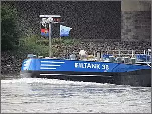

Moin!
Bei mir an Bord streichen wir seit Jahren nur Epifanes, und meiner Meinung nach ist das eine der besten (1K-) Lacke überhaupt.
Und da verblasst auch nix, selbst nach zwei Jahren glänzt die Verschanzung noch vom Feinsten!
Das wichtigste ist bei Epifanes ein perfekter Untergrund! Klicken Sie auf die Grafik für eine größere Ansicht

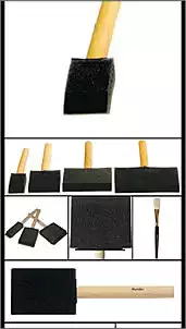

- Einspruch euer Ehren![emoji4]
Es gibt mittlerweile Schaumpinsel, die das glattziehen gerollter Farbe noch erheblich einfacher und besser machen als jeder normale Pinsel!
Sowas hier:Klicken Sie auf die Grafik für eine größere Ansicht
Hits:	254
Größe:	96,0 KB

kenne die Schaumstoffrakel, aber mit dem Pinsel kann man doch noch besser mal die Farbe verteilen wenn nötig. Der Maler sagt vertreiben im Kreuzgang wie beim spritzen. Ist auch Gefühlssache und man sollte schon etwas Lackiererfahrung haben. Gerade bei senkrechten Flächen ist das wichtig.
Was macht man mit dem Schaumpinsel bis zum nächsten Anstrich. Der Pinsel kommt ins Wasser wird vor dem nächsten Anstrich auf der Zeitung ausgestrichen und weiter geht's. Was macht man mit dem Schaumpinsel?
