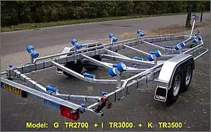

Die haben eigentlich alles was ich mir für einen Trailer für den DE23 wünsche. Gekröpfte Traversen sind wichtig weil der DE23 einen kleinen Kiel hat und ich nicht so schrecklich hoch werden möchte mit dem Gespann. Das Werkstatttor lässt grüßen.
Auf der Wunschliste steht ein 2,7T Trailer der von Vlemmix in zwei Ausführungen angeboten wird:
F TRAILER 2700 Kg (2 X AS 1350 Kg) 700x220 2160 Kg
F TRAILER 2700 Kg (2 X AS 1350 Kg) 840x255 2110 Kg
Das Boot das getrailert werden soll ist 2,52m breit und 7m lang (ohne Motor, ohne Badeplattform und ohne Bugspriet). Mir erscheint der 2.55m breite Trailer recht passend von der Breite und auch von der Länge. Meine Gedanken gehen in Richtung Heckklappe öffnen wenn Trailer mit Boot angekuppelt.

Sagt mir mal eure Meinungen dazu. Was Trailer angeht bin ich echt noch ein Neuling, mein Wissen begrenzt sich auf das gelesene hier im Forum und im IN. Das Hafenkino auf den Sommertreffen zählt wohl eher nicht.
Gibt es vielleicht noch alternativen die ich gar nicht in Betracht gezogen habe und Preislich im gleichen Rahmen liegen?
Ich glaube Flybridge hat vor kurzem erst einen gekauft, welcher war das Micha? Auch 2,7T wenn ja welche Breite?

mit den Vlemmix Trailern machst du in der Preisklasse nichts falsch.
Ich habe mir letztes Jahr einen neuen Vlemmix für mein Wasserskiboot gekauft, unter anderem auch wegen der gekröpften Traversen und der kurzen Lieferzeit.
Auflaufeinrichtung und Achsen waren von KNOTT, also erstklassiger Hersteller. Daran gibt es nichts auszusetzen und man bekommt jederzeit alle nötigen Ersatzteile.
Der Rahmen wurde geprüft und zugelassen, also wird er schon nicht auseinanderfallen
Einziges Manko (meiner Meinung nach) war die Verkabelung, diese war stellenweise recht lieblos mit Kabelbindern verlegt und zu 99% sichtbar.
ABER, dafür stimmen Preis/Leisungsverhältnis und mit ein paar kleinen Abstrichen muss man in dem Bereich wohl leben.
Alternativ kannst du natürlich auch nach gebrauchten Harbeck´s etc. suchen, ich denke aber das du daran nicht so viel Spaß hast weil die Preise für gebrauchte Markentrailer teilweise utopisch sind.

Nimm auf jeden Fall die längere Variante! Plattner (Michael) hat für seine 2052 die kurze Variante genommen und es schon bereut...
Selbst für die 2052 würde er die längere Variante nehmen.

Für die kurze Version des Vlemmix in der 2,7 t Klasse habe ich mich entschieden und gekauft. Die Rahmenlänge liegt bei 6,31m . Der Hekutrailer den ich bisher hatte,hatte eine Rahmenlänge von 5,94m ,mein Boot hat gut auf dem Trailer gestanden,von daher sollte auch die Bayliner 2052,die ja eigentlich die gleiche Länge wie meine QS hat auch auf den Vlemmix Trailer passen der ja immerhin noch 37cm mehr Rahmenlänge hat.
