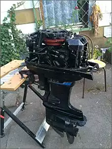

Hallo liebes Booteforum,
ich würde gern meinen AB auf E-Start umrüsten.
Kann mir jemand sagen was ich hierzu alles benötige?!
ich habe schon starter und Schwungrad
Motorenhersteller: Mercury
Modell: 402
Leistung: 40HP
2- oder 4-Takter: 2-Takter
Anzahl der Zylinder: 2 Zyl
Motorseriennummer : 9163712
Danke

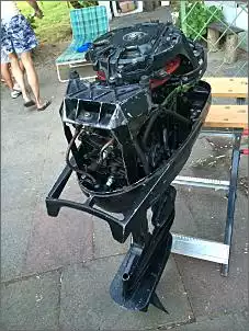

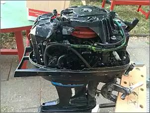

Alt 18.08.2015, 23:37
Beiträge: 32.431
Schwungrad mit Zahnkranz
Anlasser
Startrelais
Kabel
Schrauben
Taster zum Starten
evtl. E-Choke
das dürfte den Wert des Motors mehr als verdoppeln
