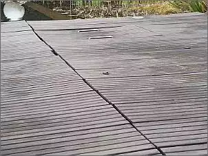

Hier mal ein Bild von einem Kunden was wir aber nicht verlegt haben.
Er hat das um ein Whirlpool und sagt das die Oberfläche so heiß wird dad er die nicht Barfuß betreten kann.
Nach 2 Jahren raus und in Klicken Sie auf die Grafik für eine größere Ansicht

Da scheint mir aber auch der Unterbau abstandsmäßig zu Großzügig ausgeführt, denn dass die Dielen so "durchhängen", habe ich bislang noch nicht so gesehen.

Wie gesagt ich hab das nicht gebaut und lehne die Verarbbeitung von WPC grundsätzlich ab.

WPC gibts wohl in durchaus unterschiedlichen Qualitäten. Dass WPC in zwei Jahren so ausbleicht wie auf den Fotos oben habe ich noch nie gesehen.
