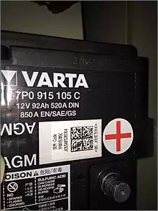

Standard Wie viel AH sollte eine Starterbatterie haben?
hänge mich hier mal mit dran...
Meine Anlasserbatterie scheint defekt zu sein. Habe nun im Winterlager festgestellt, dass mein Automatiklader nicht runterregelt, sondern permanent mit hohem Strom bei 13,4V weiter lädt, so dass die Batterie sehr heiß wird und es im Boot schon nach Säure roch. Es ist eine 120 AH Säurebatterie unbekannten Alters. War 2012 schon beim Kauf an Bord. Auf genügend Wasser hab ich immer geachtet und auch keine Probleme im Betrieb gehabt.
Aufgefallen ist es nun beim betrachten meines Stromzählers, der nach zwei Tagen immer noch sehr schnell drehte
Nun meine Frage: Ich kann eine 92AH Batterie (glaube AGM) neuwertig günstig bekommen. Ob die wohl für meinen OM321 reicht? Der Motor hat 5,1L Hubraum, 6 Zylinder. Springt immer sehr gut an.Klicken Sie auf die Grafik für eine größere Ansicht

eine intakte 92Ah AGM-Batterie sollte dazu ohne weiteres reichen.
Schau doch mal nach, was auf deiner alten Batterie in Bezug auf Kaltstartstrom CCA steht. Vielmehr, als die 850A nach EN, so wie es deinem Bild der neuen Batterie zu entnehmen ist, werden es wohl auch nicht sein.
Deine alte Batterie ist mit einiger Sicherheit im Eimer.
