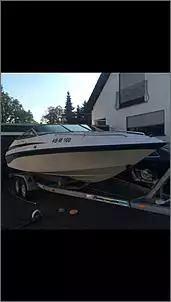

lieber Forumkollegen...
zuerst möchte ich mich dafür bedanken, dass es euch gibt
auch ich bin seit geraumer zeit ein stiller Leser. Ihr habt mich begleitet bei meiner Bootssuche, und jetzt ist es vollbracht. Habe mich für ein Crownline 202 cc von 97 entschieden.
Dank euch habe ich auch den Jörn Lässig mehr oder weniger kennengelernt. War schon da und bin zufrieden.., macht einen ehrlichen sympathischen Eindruck.
nun hätte ich jetzt ein paar fragen was die alten Hasen an meiner Stelle machen würden
zuerst Thema Antifouling
ist zwar auf dem Boot darauf muss aber getunet werden
also bestehendes zeug ( hempel hartantifouling)leicht anschleifen und 3 Schichten darauf oder gleich alles runter und die Osmose nummer???
das Boot soll kein wasserlieger werden... habe mir vorgestellt das Boot auf dem Trailer darauf zu lassen , und bei Bedarf ins Wasser lassen... und in den obligatorischen Kroatien tage halt 2 Wochen am Stück im Wasser belassen
Zweitens geht es um eine vom Vorgänger eingebaute Benzinpumpe...
laut jörn ist es nicht Funkgeschützt , also habe ich den Vorgänger kontaktiert er behauptete, dass es zwar vom Autobau kommt wird aber häufig in Booten verbaut... das ding hängt am Schlauch lieblos rum und hat ein nippel um bei laengere standzeit automatisch zu aktivieren und sich nicht totpumpen zu müssen... hat evtl. einer von Euch Erfahrungen mit so einer Konstruktion??
laut jörn würde es BOOM machen , wenn man Pech hat
Verbaut ist ein Volvo penta 4,3 Gl
Waere für Tipps dankbar
Waleed
