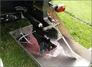

so Thema erledigt. War eine Arbeit von 20 Minuten.
Im Baumarkt habe ich mir eine kleine Tauchpumpe geholt. Die hat eine Mindestwassertiefe von nur 3 mm.
Ich hatte noch eine Blechwanne herumstehen. Die hat sich als ideal für diesen Job erwiesen. Nach ca. 10 Minuten war der Motor und das Wasser warm. Denke das sollte für den Winter passen.
Ich habe 10 l Frostschutz (-45°C) in die Wanne geschüttet. Mit dem bißchen Wasser das im Motor war, bin ich wahrscheinlich sicher für den Winter. Hoffe ich jedenfalls
Hier noch ein Bild von meinem Setup:

Die Kerzen habe ich nicht raus gemacht. Bin mir nicht mal sicher ob man an die hinteren 2 Kerzen überhaupt dazu kommt. Das wird schon passen...
Ist sonst noch was wichtiges zu machen außer Batterie abklemmen und Bilge entleeren?
Danke nochmals für Eure Tipps!
