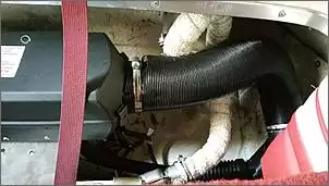

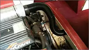

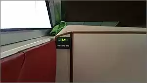

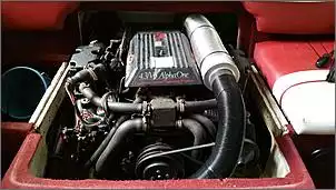

So die Planer 2d ist eingebaut in einer 21 er Maxum ...nur das Wärmedämmband stinkt noch einwenigKlicken Sie auf die Grafik für eine größere Ansicht
