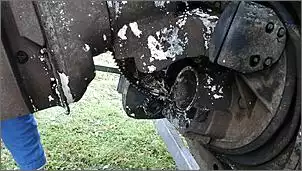

Hits:	117
Größe:	83,8 KB
ID:	659159 hier nun ein Bild vom Antrieb

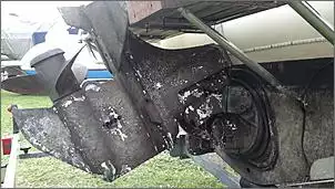

Hits:	116
Größe:	91,8 KB

http://www.google.de/imgres?imgurl=h...FYSHLAodIEYBJA
Ist die Nr 62 (Anode) bei deinem UTW vorhanden ? Auf deinen Bildern ist es nicht zu sehen .Müsste ich wissen .
mfg Andy

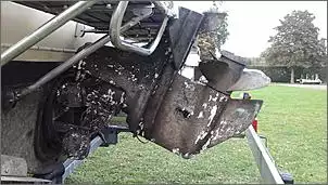

Hits:	90
Größe:	90,7 KB

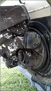

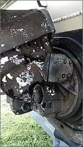

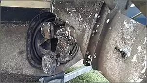

Hits:	92
Größe:	91,8 KB
Hits:	91
Größe:	70,0 KB
Hits:	82
Größe:	70,5 KB
Hits:	104
Größe:	76,2 KB

Ich hoffe es ist jetzt alles ersichtlich was zur bestimmung eines mechanischen oder elektrischen Antrieb zuzuordnen ist.

Hallo Andywmotorrad,unsere Anode sieht anders aus,auf dem letzten Bild von mir ist sie zu erkennen.
Das ist eine nachträglich angeschraubte Anode nicht Original .
Aber egal .Wenn an deinem Unterwasserteil nicht die Nr 62 vorhanden ist ,hast du einen Antrieb mit einem Baujahr vor 19 81 .Er ist Hydromechanisch geschaltet .Das heiß er hat eine Hydraulikpumpe im Unterwasserteil .In dieser Pumpe wird beim Schalten ein Bolzen hin und her bewegt .Die gehen mit den Jahren immer schwerer ,solange bis der Rückwärtsgang nur noch schwer oder dann gar nicht mehr reingeht .Bolzen tauschen und die Schaltung geht wieder .
Ich mach gleich mal ein Foto von den Teilen
mfg Andy

Hallo Andywmotorrad, auf diesen Bilder sieht man die Anode aber Du sagtest das es nicht die richtige sei sie sitzt am Antrieb.
Mfg

Die Anode ist aus Zink.Dein Antrieb ist überall weiß am Blühen .Die Anode soll sich opfern und nicht der Antrieb .Du musst sie gegen eine aus Alu oder Magnesium tauschen .
mfg Andy
