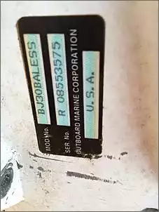

Alt 27.09.2015, 15:21
Snoekbaars Snoekbaars ist offline
Registriert seit: 25.09.2015
Beiträge: 5
Hits:	71
Größe:	98,6 KB

Ersatzteilnummern kannst du dir unter http://epc.brp.com raussuchen und damit bei dem Händler deines Vertrauens anfragen.
Im Stand wird das nicht helfen. Der Motor hat vermutlich keinen Drehzahlbegrenzer und benötigt natürlich ohne Last viel weniger Sprit...
