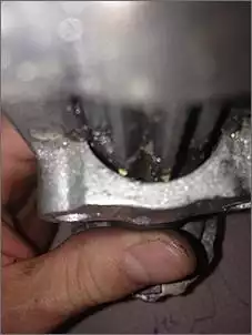

Ich Hole das Thema mal aus der Versenkung

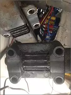

Auch bei meinen Bayliner 2255 von 1990 habe ich in der Lenkung ein spiel von ca. 5 cm.
Da mir das Zuviel ist, werde ich heute Abend mal schauen ob der Trick mit dem Material wegschleifen auch bei mir Besserung bring.
Das spiel ist definitiv an der Lenkung bzw. bei den Zahnrädern.
Zerlegt habe ich das jetzt schon mal.
Hits:	429
Größe:	48,6 KB

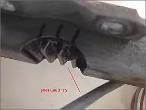

Habe grade ca. 2 mm abgeschliffen das sollte hoffentlich passen.
Leider hat aber auch das Gegenstück ca. 2 mm spiel, kann man da was nachstellen am Bowdenzug ??
Gruß Thomas

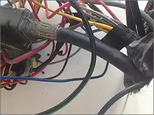

Das hast Du gut gemacht.
Nebenbei ist immer wieder schöne wie toll die Bootsbauer in den teueren Booten die Kabel für die Elektrik verlegen

Das basteln hat leider keine Besserung gebracht ��
Das Spiel ist immer noch vorhanden.
Die 2 mm Spiel sind dafür verantwortlich jemand noch ein Tipp.

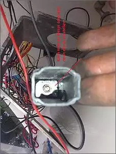

schon mal dran gedacht das Lenkkabel gegen ein neues zu tauschen
Guten Morgen
Nein daran hatte ich noch nicht gedacht, da ja sonst alles gut damit ist.
Wüste aber auch nicht was für eins ich benötige
und wie ich es demontiere.
Gruß Thomas

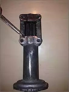

Zitat von Scandthomas Beitrag anzeigen
Wo hast Du denn genau geschliffen?
Guten Morgen
Etwas weiter oben ist ein Bild davon zu sehen.
(der Phasenprüfer zeigt auf die Fläche)
Beste Grüße
Geändert von Zeuss (22.09.2015 um 07:56 Uhr)

Danke für eure Hilfe ��
Da mein Spiel aber von der eigentlichen Zahnstange kommt kann man mit dem abfräsen leider auch nichts rausholen.
Was macht da eigentlich die Mutter am Ende der Zahnstange ??
Da spüre ich das spiel.
Gruß Thomas

Wenn ich das Teil hier liegen hätte tät ich es ausprobieren und nicht fragen.....
Schon versucht 😁
Aber die lässt sich nicht drehen.
Gruß Thomas
Die Mutter wird hald das Gleitstück an der Zahnstange festschrauben. Wenn die locker ist, wird das Gleitstück wackeln, dass kann sein. Zieh hald vorsichtig an, dann siehtste gleich, obs mehr Spiel hat oder weniger wird. Ist doch nicht so schwierig.

Ich würde jetzt mal behaupten, dass die Mutter das Ende des Lenkzuges sein könnte.
Man kann aber diese Zahnstangenlenkung auch gegen eine normale Teleflex mit Spiralsaite und mit entsprechender Länge des alten Zuges berücksichtigt einbauen.mdas habe ich bei der Nidelv auch gemacht.mzudem habe ich gleich eine Nofeedback eingebaut,mdamit mir der Antrieb bei langsamer Fahrt nicht gleich das Lenkrad beim Loslassen verstellte.
Klar Kostet diese auch sn Geld.mdafür hat man dan aber sehr lange Ruhe.
Vor etwa 3 Jahren, brach bei mir nähmlich bei der Zahnstangenlenkung die Lenkzugarretierung.mdanach hatte ich plötzlich zwischen RAB und Festland keine Lenkung mehr. Konnte das mit Drath und Kleber soweit fixieren, damit es bis nach Barbat an die Mole reichte
War dann kurz mal etwas stinkig drauf
