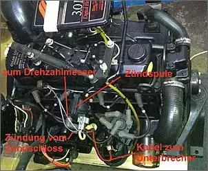

Ich suche die Klemme 1 an der Zündspule.
Bin ich hier an dem Teil / Kabel richtig und wenn ja welches der Kabel ist es?
Dominic

Auf dem Bild kann ich keine Zündspule erkennen. Aufgrund der fehlenden Angaben zum Motor(wirklich Benzinmotor?) kann man nur raten.
Standard-Zündspulen sind die tonnenförmigen Dinger, wo oben ein dickes Zündkabel reingesteckt ist. Dieses ist intern mit dem Gehäuse über eine "Trafo-Wicklung" verbunden.
Die beiden dünnen Anschlüsse sind die andere "Trafowicklung" und damit normalerweise vertauschbar.

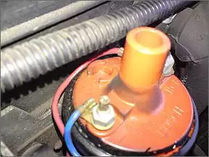

Klemme 15 - Spannung vom Zündschloss
Klemme 1 - Masse vom Unterbrecher
Sollte an der Zündspule aber auch dran stehen:

Ist ja nicht wie beim "normalen" Trafo, wo Primär und Sekundärspule galvanisch getrennt sind und jeweils 2 Anschlüsse haben.
Bei der Zündspule "teilen" sich die Primär- und die Sekundärspule einen gemeinsamen Anschluss, die Klemme 1.
Hits: 10563
Größe:  7,8 KB
Deshalb ist es m.E. nicht egal wie herum die Klemmen 1 und 15 angeschlossen werden.

Nein...........
Das ist die el. Zündung; Zündspule eher Mitte Motorseite.........
https://www.boote-forum.de/showthread.php?t=235018

Hier siehst Du die Zündspule
Hits:	1030
Größe:	147,6 KB
Hier ist der Stromlaufplan dazu.
A 1 - Distributor = Zündverteiler
A 2 - Ignition Coil = Zündspule
Hier die Steckerbelegung mit Kabelfarben.
Violett/ Purple ist Zündung vom Zündschloss und geht bei "normaler" Zündspule an Klemme 15.
Grau/ Gray ist das Signal für den Drehzahlmesser.
Die Verbindung vom Zündverteiler zur Zündspule ist der Unterbrecher-(kontakt), welcher bei "normaler" Zündspule zwischen Masse und Klemme 1 liegt.
Gruß Lutz
