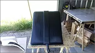

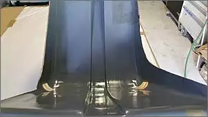

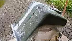

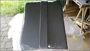

Alt 16.09.2015, 09:22
Benutzerbild von Takelhemd
Registriert seit: 30.12.2014
Ort: Nordwestschweiz
Beiträge: 2.201
Negativ mit trennwachs... .Klicken Sie auf die Grafik für eine größere Ansicht

Gelcoat...Klicken Sie auf die Grafik für eine größere Ansicht

Laminat...Klicken Sie auf die Grafik für eine größere Ansicht

Positiv...Klicken Sie auf die Grafik für eine größere Ansicht

LG, Alex 😊

Die Fotos stammen z.B. von der Plattformverlängerung meiner Maxum.
Hallo Ingo,
ich mag zwar keine extra Badeplattformen, aber Respekt für das tolle Ergebnis.
Ciao Markus
Alt 16.09.2015, 15:25
Benutzerbild von Skibsplast
Registriert seit: 10.08.2006
Ort: südlich HH / Fehmarn
Beiträge: 5.046
23.650 Danke in 6.037 Beiträgen
Klasse Ingo! Hast du auch vorher Hochglanzlackiert?
Danke!
Ja, das schwarze in der Negativform ist glänzender 2K-Lack.
Beim laminieren pinselst Du ja als erste Lage, des Fertigteils, das Gelcoat in die vorbereitete Negativform.
Das wiederum verhält sich grob gesagt wie eine Farbbeschichtung und nimmt alle Fehler und Kratzer der Oberfläche aus der Negativform an.
Gruß Ingo
