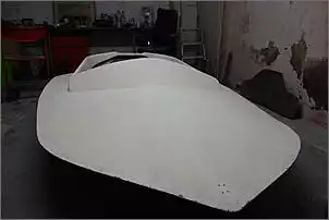

Ich habe ein altes GT15 Boot (ich denke dies müsste die Klasse sein) für einen 1-Euro-Deal erstanden und möchte dies nun wieder aufbereiten. Die Form ist eine so genannte Dreikantfeile. Ich habe nur erfahren dass das Boot ca. 20-25 Jahre alt sein soll. Der Typ kam ursprünglich aus den USA, in Deutschland werden heutzutage irgendwo im Norden (Kiel?) rennen mit aktuellen Booten gefahren. Eher von Jugendlichen da das Boot relativ klein ist (Breite 2,5m | Länge 3,0m).
Wie dem auch sei. Einfach mal ein paar Bilder:
So sah es ursprünglich aus. Mittlerweile ist der Schmutz runter.

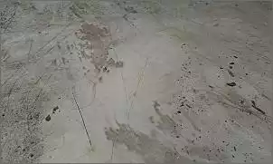

Im hinteren Bereich sieht man die alte Steuerungstechnik. Mit einem alten / robusten Seilzugsystem.

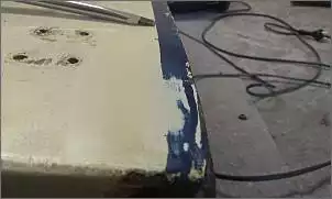

An den Stellen mit den rostigen Rückständen war vermutlich mal die Sitzbank eingehakt.

Ich bin etwas überfragt was ich mit dem Lack machen soll. Ich möchte die komplette Farbe des Rumpfes umgestalten. Da es so ein Winzling ist, soll es z.B. knallig grün oder orange oder .... werden.
Aber sollte ich die derzeitige Farbschicht (schätze mal ca. 1-2mm dick) bis auf das GFK abschmirgeln und neuen Gelcoat auftragen oder wäre es besser die Farbe nur anschmirgeln und mit z.B. Airbrush eine neue Lackierung + Klarlack auftragen?

... das kommt drauf an, ob das, was da heute drauf ist, Gelcoat oder Farbe ist.
Bei Gelcoat ist das einfach: Am besten drauflassen und nur leicht anschleifen.
Bei alter Farbe - gibt es ersteinmal eine praktische Überlegung: Würde die neue Farbe auf der alten halten? 2K-Farbe hält in der Regel auf lösemittelbasierender 1K Farbe nicht. 1K auf 1K kann auch Ärger machen, je nach dem was das ist. Also: Ersteinmal feststellen, ob die alte Farbe lösemittelbeständig (in der Regel 2K) ist oder angelöst wird (in der Regel 1K). Danach entscheiden, ob alte Farbe runter oder anschleifen und überlackieren. Hängt auch vom Zustand alter Farbe ab: Fängt die an abzublättern -> runter. Ist die überall noch gut, kann die auch draufbleiben (es sei denn, Du willst das letzte kg einsparen).

wenn du mit einem Lappen mit Verdünnung die Farbe stärker abreiben kannst ist es vermutlich 1 K.
2K Lack geht eher weniger damit ab.

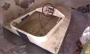

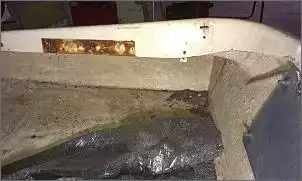

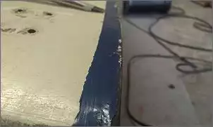

danke für die Rückmeldungen. Nachdem ich heute morgen eure Nachrichten gelesen habe, bin ich nachmittags los und habe Lösungsmittel gekauft und danach in die Werkstatt zum testen. Ergebnis: Die Farbe geht nur ganz minimal ab.
Mit Lösungsmittel am Spiegel (Rückwand), ohne Ergebnisse:
Name:	farbe spiegel.jpg
Hits:	149
Größe:	127,5 KB
Versuch die Farbe im inneren zu lösen:
Name:	farbe boden.jpg
Hits:	141
Größe:	161,2 KB
Versuch die blaue Farbe an den Seiten zu entfernen:
Name:	farbe seite.jpg
Hits:	192
Größe:	101,4 KB

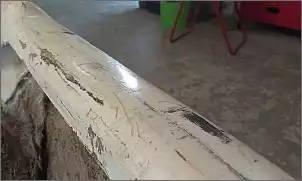

Mit 180er Schleifpapier die blaue Farbe vorsichtig angeschliffen. Die Grundfarbe bleibt dabei weitestgehend unberührt:
Name:	farbe seite nach schleifen.jpg
Hits:	147
Größe:	103,6 KB
Ich habe mich entschlossen die Farbe und damit das Aussehen auf jeden Fall zu verändern.
Somit ist mein Schlachtplan nun wie folgt
Mit Schleifgerät (120er Papier) ganz vorsichtig und mit wenig Druck anschleifen, danach mit 180er Schleifpapier fein drüber schleifen, mit 240er Papier die Vorbereitung abschließen. Danach mit spezieller weißer Boots-Farbe (Airbrush) grundieren und danach mit grüner Farbe (Airbrush) die verschiedenen Akzente setzen. Im Anschluss mit Klarlack (?) überziehen. Gibt es da evtl noch etwas zu beachten?

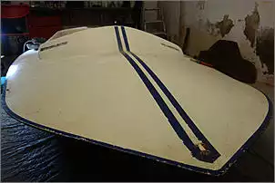

Anbei mal der letzte derzeitige Stand. Es wird aber vermutlich noch dauern bis ich mit der Farbe weiter mache. Vorerst wird das GFK noch weiter aufgearbeitet. Spiegel, Cockpit, Rumpf, etc.
Habe dieses Wochenende das Oberschiff abgeschliffen und die Stellen markiert, welche mit Epoxy Spachtel vor dem Lackieren ausgebessert werden müssen.
