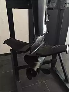

Ich könne die Anode an den Bolzen der Hydrofoil befestigen, dann hat aber nur die Schraube Verbindung zum Metall des Motors... Würde das gehen ?
Ein neues Loch neben dem Alten funktioniert bei dem Motor leider nicht. Klicken Sie auf die Grafik für eine größere Ansicht

Die Anode muss nur eine Masseverbindung, egal ob eine Schraube, zusätzliches Kabelchen, zum zu schützenden Teil haben.
Bau die Anode trotzdem möglichst dicht am schutzwürdigen Teil an, bei Stahlbooten sagt man, dass nur der Teil geschützt ist, den die Anode "sehen" kann. Ganz glaube ich nicht daran, schaden tuts sicherlich nicht.
20 Anoden statt verteilt nur am Spiegel montiert werden den Bug wohl kaum schützen...

sollte gehen, für den Motor gibt es vermutlich eh nur Salzwasser Anoden
