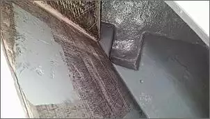

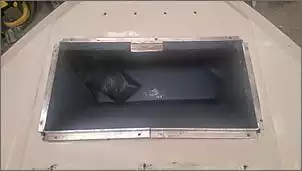

an meinem Boot würde ich gerne eine "Wand" ändern. Wie es aussieht, wurde sie schonmal ein bissl in Richtung Bug versetzt. Vom Ankerkasten hat sich die Laminierung gelöst. Um mehr Stauraum zu bekommen wollte ich den Ankerkasten jetzt separieren und einen Ablauf verpassen.
Kann ich das Schott ganz entfernen, oder ist es für die Statik wichtig? Es ist max. 3-5mm Dick.
Ich würde sonst das Ding gegen 18 oder 22mm Siebdruckplatte austauschen, einen grösseren Durchbruch machen (oder Staukästen verbauen) und dann überlaminieren.

Statische Funktion würde ich bei dem Einbauort schon vermuten (Trittfestigkeit des Vordecks, Rumpfsteifigkeit).
Änderung ist sicher möglich und würde Platzgewinn bringen.
Nimm jedoch keine Siebdruckplatte! Diese bestehen oft aus minderwertigem Holz, auf jeden Fall lassen sie sich nur ganz schwer beschichten.
Nimm wasserfestes Sperrholz, darauf lässt sich super laminieren.

generell haben solche Bretter statische Aufgaben, bei 3-5 mm kann man das aber schon fast bezweifeln
wäre evtl. möglich das dein Ankerkasten nachträglich eingebaut wurde, dann ist das Brett nur zur Zierde da drin

der Ankerkasten ist bei einer Pilot 520/Plymouth/Wilson Flyer tatsächlich so gebaut. Mein Nachbar (Segler) hat die Hände über den Kopf zusammengeschlagen. "Was wenn da mal ne Welle rübergeht, dann ist ja die halbe Kajüte überflute?".
Ich kannte sowas auch nicht. Super dann nehme ich Sperrholz. Der Ankerkasten wird umgebaut auf Inspektionsluke von oben, geschlossene Schale/Kasten und Ablauf nach Aussen.
Ich werde dann aber eine neue Holzwand mit grösseren Durchbrüchen einsetzen und mit Polyestermatten beschichten. Schadet ja nicht.
