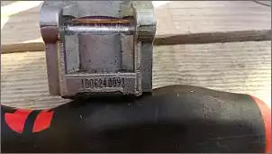

Das is die Nummer die aufm gaser steht....

Fahr mit dem Vergaser zu einem Rasenmäher Händler mit Werkstatt .Der gibt dir eine neue Membrane .Zu 95 % liegt es an der Membrane im Vergaser ,auch wenn sie heile aussieht .

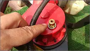

Und muss die Belüftungsschraube während des Bertiebes offen oder zu sein?

Schraube...

Belüftung offen sonst entsteht vermutlich Unterdruck im Tank
Getriebe Öl dürfte unkritisch sein 80-90 er was gerade da ist,
hast du kein Handbuch ?

Ich meine die belüftungsschraube vom Getriebe...
Vom Handy geschrieben...
Gruß,Schwarznase ...
Alt 06.09.2015, 00:07
Beiträge: 32.426
das ist ehr eine Entlüftung damit der Druck nicht so hoch wird wenn sich das Öl erhitzt
