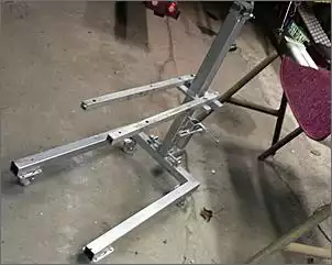

Danke noch mal für Eure Alternativen und Bilder.
ich habe das Gestell nun so gebaut, wenn der Lack belastbar ist gibt es weitere Bilder.
Name:	20150827_191754 (Medium).jpg
Hits:	197
Größe:	88,9 KB
ID:	652534   Klicken Sie auf die Grafik für eine größere Ansicht
Name:	20150901_183932 (Medium).jpg
Hits:	184
Größe:	45,0 KB
ID:	652535   Klicken Sie auf die Grafik für eine größere Ansicht
Name:	20150901_203640 (Medium).jpg
Hits:	196
Größe:	83,3 KB
Name:	20150901_203701 (Medium).jpg
Hits:	179
Größe:	45,9 KB
ID:	652538   Klicken Sie auf die Grafik für eine größere Ansicht
Name:	20150901_225906 (Medium).jpg
Hits:	180
Größe:	35,5 KB
Ciao Markus

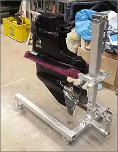

Generalprobe:................ Funktioniert
Name:	20150902_211852 (Medium).jpg
Hits:	190
Größe:	58,4 KB
ID:	652832   Klicken Sie auf die Grafik für eine größere Ansicht
Name:	20150903_185251 (Medium).jpg
Hits:	217
Größe:	68,3 KB
ID:	652833   Klicken Sie auf die Grafik für eine größere Ansicht
Name:	20150903_191226 (Medium).jpg
Hits:	200
Größe:	86,0 KB
Name:	20150903_191251 (Medium).jpg
Hits:	189
Größe:	78,2 KB
Ciao Markus

Übrigens,der Propeller kann auch dran bleiben. Bis heute wusste ich nicht , das man das Öl gar nicht ablassen muss.

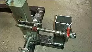

Alt 04.09.2015, 07:07
Auch von mir, ein toppi. Um aber auf 100% zu kommen wäre eine Hubspindel am Ende nicht schlecht um die Neigung der Auflagen verstellen zu können. Das macht sich bei der Montage ganz gut. Henning hat sowas mal aus einem alten Stützrad mit eingebaut.
Da ist er:
Hits:	211
Größe:	65,9 KB
Hits:	211
Größe:	67,0 KB
Hits:	221
Größe:	99,1 KB
Zum heben habe ich die Stütze enes US Trailers verwendet
und für die Mechanik der Neigungsverstellung habe ich einen
alten Schraubstock geschlachtet.
