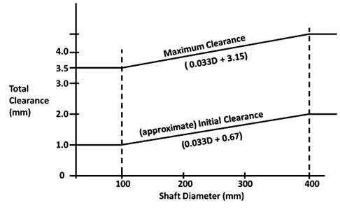

ist zur Zeit jemand in Punat, der sich mit Wellenlager auskennt ?
Mein Boot Relax liegt zur Zeit in der Werft wegen Antifouling und Service der Motoren. Jetzt hat mich Sasa angeschrieben, dass die Wellenlager der Antriebswellen erneuert werden sollten.
Preis incl. Probefahrt (???) Euro 1.700,--
Evtl. dass sich das mal jemand anschauen kann ?
Danke und Gruß Stefan

Hallo Stefan
Meines Wissens sieht man einem Wellenlager nicht an obs defekt ist, sondern nur wenn es undicht wird, und Wasser in der Bilge steht, oder wie stellten die Mechaniker den defekt fest?
Berichtigt mich wenn ich nicht recht habe.
Gruß Hans,
der Bojenfeldhasser

Hast Du in Fahrt mal irgendwelche Vibrationen bemerkt? Normalerweise macht sich ein defektes Lager damit erkennbar.
Zum Thema "Dichtheit": wenn Du wassergeschmierte Stopfbuchsen hast, dann darf es da ja ruhig ein wenig tropfen.
Cheers, Ingo

Tja, das mit den Vibrationen ist so eine Sache.
Irgendwie vibriert alles wenn die Motoren laufen.
Habe gerade von Sunseeker erfahren, dass die Lager gewechselt werden müssen wenn das Spiel größer als 0,5 Zentimeter ist. Ein Wechsel bei 700 Betriebsstunden wäre nicht ungewöhnlich.
Gruß Stefan

Stefan,
welche Lager meint der Sasa denn ? Die Lager in den Lagerböcken (aussen am Boot) oder die Stopfbuchsen... da ist aber kein Lager drin im Normalfall.
Das ist nur ne Dichtung... und da vibriert dann auch nix... die hab ich grad wechseln lassen...
Wenns die Lager sind... die musste machen lassen ... die Welle läuft dann nicht mehr sauber zentriert wenn die ausgenackelt sind... und dann vibriert der Motor... und die Wellenaufnahme am Getriebe leidet...
Thema Vibrationen... Silikonspray auf die Gummis der Motorlager... dann werden die wieder etwas elastischer und dämpfen wieder besser... ebenso die Justierung der Teile ist wichtig... der Motor muss exakt gleich auf allen 4 Motorlagern stehen... wenn sich da eins gesenkt hat rappelts schon ...
Und eine Optimierung der Leerlaufdrehzahl ist auch ein Tip... 10-20 RPM wirken teilweise Wunder
Christian

Ich hatte das mal auf der Backbordwelle. Aber das hat sich wirklich deutlich bemerkbar gemacht. Wenn ich mich recht erinnere, dann waren die Vibrationen vor allem zw. 1.800 und 2200 Motor-RPM sehr stark. Wenn man die Deckel auf der Plicht öffnete und die Hand auf den Bereich über dem Wellenbock legte, dann gab's eine ordentliche Massage.
Übrigens: die 0,5 Zentimeter können nicht wirklich stimmen. Je nach Wellendurchmesser wären 0,5mm schon recht üppig.
Sieh Dir mal zum Vergleich den nachfolgenden Chart an: da geht es um Wellendurchmesser von 100mm aufwärts - also langsam bis mittelschnell laufende Schiffsmotoren:
Cheers, Ingo

Ok, ich danke Euch.
Ich werde also Sasa vertrauen und den Wechsel in Auftrag geben.
