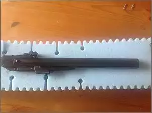

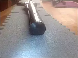

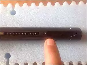

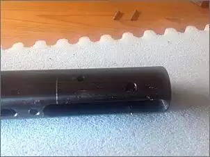

Alt 30.08.2015, 14:11
Benutzerbild von Freibeuter
Registriert seit: 11.06.2004
Beiträge: 3.770
Boot: Yar-Craft BowCat
Hits:	198
Größe:	61,0 KB
Hits:	240
Größe:	54,6 KB
Hits:	279
Größe:	43,8 KB
Hits:	472
Größe:	63,7 KB
Die zusehende Spur an meinem Wurstfinger stammt von mir und ist keine Bauteilpassung.
Ich glaube die Wenigsten haben hier, mein Posting gelesen.
Die Wumme lagerte bummelige 30 Jahre GESPANNT auf dem Dachboden. Ich habe bei einem Waffenfachhändler das originale Rep.-Kit mit allen Dichtungen, Hülsen usw. bestellt.
Das Gewehr gibt es als: HW 50 alt, HW 50 neu, HW 50 S, HW 50HM I, HW50HM II. 99% der Waffen wurden mit Dreh -oder Buchssytemverschluss ausgeliefert und dementsprechend häufig ist die Dokumentation. Ich suche die Beschreibung vom verbleibenden 1%.
Denn:
Der Büchsenmacher sagt: "Das sag ich Dir nicht, wie es funktioniert. Beauftrage mich". Der Hersteller sagt: "Frag deinen Büchsenmacher".
Ich suche hier nun jemand der sich expizit und live mit der gesuchten Flinte auskennt und mir verrät wie ich sie SACHGERECHT zerlege und wieder montiere.
Mein Vorhaben ist legal und transperent.
Wenn ich eine Rechtberatung brauche, kann ich auf Familienmitglieder zurückgreifen, danke.
Jörg von der (ex)Freibeuter

Spezialwerkzeug ist angesagt, da die Feder eine Vorspannung hat.
Wenn man nicht aufpasst fliegt sie einem um die Ohren.....
Ok. Aber welcher Art?
Wenn ich die hintere Niet des Gelenks entferne (könnte ich theoretisch) mit dem Rohr als Hebel, den Verschlusshaken soweit nach hinten pressen, das ich ihn aushaken und die Innereien nach vorne entnehmen kann.
Das ist aber keine "zerstörungsfreie" Zerlegung, da ich die Nete aufbohren muss. Das Prozedere ist damit ja untypisch für eine Wartungsarbeit...oder?
