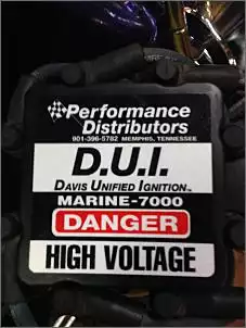

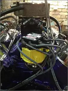

Meine Zündung ist auch abgeraucht, Zündung angelassen
Habe mir dann sowas gegönnt

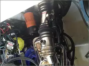

Hits:	216
Größe:	68,2 KB
Hits:	250
Größe:	95,8 KB
Josef und Charlotte
