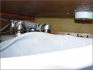

Der Toilettenraum der 660er ist von der Größe her als solcher - und nur als solcher - gedacht und für 98% der Nutzer ausreichend. Bei 6,60 m Rumpflänge würde ein größerer Raum Abstriche bei der V-Koje oder der Plicht bedeuten. Ich gehe davon aus, dass bei der 600er als auch bei der 601 die Abmessungen des Toilettenraums nicht verändert wurden. Die Installation eines Waschbeckens halte ich aus Platzgründen für ausgeschlossen.
Etwas noch vorweg: Für mich/uns war der separate Toilettenraum eines der bestimmenden Merkmale, warum wir überhaupt auf die 660er gekommen sind. Über den Komfort einer richtigen Toilette an Bord spricht man als Skipper eher nicht so häufig und öffentlich, aber für uns und auch gerade für weibliche Crewmitglieder und Gäste ist dies für entspannte Stunden und Tage an Bord eines Tourebootes ein erheblicher Zugewinn. Wer nur Tagestouren unternimmt oder den Porta Potti Inhalt an seinem Liegeplatz fachgerecht entsorgen kann, hat ggf. keine Bedarf nach einem echten See-WC.
Uwe erinnert sich richtig, dass ich eine manuelle Seewassertoilette (Standardgröße) in meine 660 selber eingebaut habe, da der Toilettenraum beim Kauf noch jungfräulich war.
Der im Toilettenraum vorhandene Sockel ist die geeignete, stabile Plattform dafür und mit 4 Schrauben steht die Schüssel stabil und sicher.
Vorheriges Probesitzen war allerdings Pflicht. Wird die Toilette nicht weit genug Richtung Bordwand positioniert, kann es tatsächlich Probleme mit den Knien und der Tür geben. Auch die Vertiefung vor dem Sockel gehört zum durchdachten Nutzungskonzept, da die meisten Standard-Marinetoiletten eine relativ niedrige Bauhöhe haben. Das würde ohne Vertiefung des Bodens dazu führen, dass die Oberschenkel im Sitzen nicht waagerecht liegen und die Knie Richtung Ohren zeigen .
Zusätzlich benötigt man neben der "Schüssel" einen Wasserzulauf von einem Borddurchlass unter der Wasserlinie und einen Wasserablauf. Der Wasserablauf geht in einen Septiktank oder direkt Außenbords. Ich beziehe mich hier nur auf die technisch möglichen Ausführungen; letztere Lösung ist z.B. in den Niederlanden nicht erlaubt.
Beide Lösungen hatte ich bei meiner 660er selbst umgesetzt (d.h. zunächst ein "See-WC", später den Septiktank nachgerüstet).
Für die einfache Lösung braucht man neben der Toilette die passenden Schläuche und Schellen, die Borddurchlässe, Absperrventile und das unvermeidliche Sikaflex. Die Kosten sind überschaubar - ein See-WC gibts schon unter 100,- €, die "Markentoilette" von Jabsco ab 140,- €.
Die manuellen Toiletten können übrigens nach Bedarf selber umgebaut werden (Pumpenhebel und Wasseranschlüsse links oder rechts). In der 660er bietet sich für den "Wasseranschluss" der Stauraum Steuerbord unter der V-Koje an. Ein Septiktank findet nur steuerbord achtern einen Platz.
Der Selbsteinbau einer Seewassertoilette in die 660 ist nicht schwierig und in wenigen Stunden erledigt. Wer die Variante mit Septiktank wählt, kann auf fertige Einbausätze zurückgreifen, muss aber mehr Zeit einplanen, bis der Tank und die weiteren Anbauteile eingebaut sind.
Anbei noch ein paar ausgewählte Bilder vom Einbau.

Hallo Waldo,
Wolfgang hat es richtig erläutert. Sechskant-Holzschrauben aus Edelstahl sorgen für einen bombenfesten Halt.
Zur zweiten Frage: Die Bilder im vorigen Beitrag zeigten die ursprüngliche See-WC Lösung. Da befand sich der Borddurchlass für das Abwasser ebenfalls vor dem WC-Raum (Schlauch nach links).
Als ich auf den Septiktank umgerüstet habe, musste ein neuer Abwasserschlauch zum Tank nach achtern geführt werden, der dann im Toilettenraum "nach rechts" abzweigt.
Wolfgang zu Deiner Frage: Achtern ist auch bei der IB-Version ausreichend Platz für einen Tank und die weiteren Installationen (Y-Ventil, Macerator, Borddurchlass, Entlüftung mit Geruchsfilter). Durch die große Motorraumklappe hat man zudem einen guten Zugang für die Montage.
Dazu noch ein paar Fotos vom Einbau.
