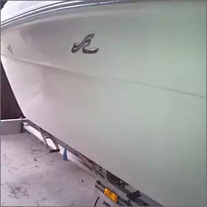

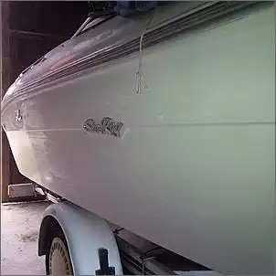

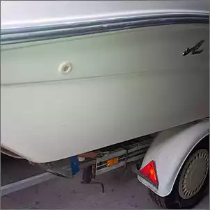

So weiter im Takt, die bestellten 600er Schleifscheiben sind letzte Woche angekommen, hätte ich auch besser da gelassen wo sie waren. Leider sind sie nicht mit Schaumstoff hinterlegt, wie bei den 2000ern. Mit den Schaumstoffhinterlegten kommt man deutlich besser in die Rundungen und das Schleifbild ist auch wesentlich besser.
Wie auch immer, hab sie nun da und somit verwende ich sie auch. Allerdings habe ich meine Vorgehensweise doch noch mal überdacht, Anfangs habe ich die selbsthaftenden 600er Scheiben auf den Teller der Poliermaschine gemacht, VORSICHT!, passt man nicht auf, dann trägt man mehr ab als einem lieb ist und es wird wellig. Also, Schleifscheibe runter und mit der Hand weiter gemacht, ging entschieden besser und wurde gleichmäßiger. Jetzt kam mir aber doch noch die Idee, dass ich noch einen Schwingschleifer habe, somit habe ich die runden Scheiben auf den Schwingschleifer gepappt und losgelegt, lief noch besser als mit der Hand und vor allem bequemer.
Nach dem Vorschleifen mit den 600ern bin ich dann noch mal mit einer 2000er hinterher, also ebenfalls mit dem Schwingschleifer, ging prima, ebenso gleichmäßiger als mit der rotierenden Poliermaschine, dauert allerdings etwas länger. Testweise bin ich dann mal mit etwas Politur und Polierpad auf der Poliermaschine an den hinteren Teil Steuerbordseite gegangen und das Ergebnis gefällt mir schon ganz gut, das einzige ist halt, dass man die Streifen im Gelcoat nicht weg bekommt, wo zuvor die Zierstreifen gesessen haben, ist aber auch nicht schlimm, da ich höchstwahrscheinlich auch wieder welche dran machen werde und man es somit nicht mehr sieht.
Hier ein paar Bilder vom Ergebnis, sind zwar nicht so ganz aussagekräftig, aber zumindest schon mal ein Anfang. Freitag und Samstag gehts dann weiter.

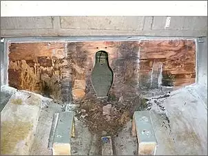

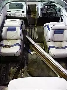

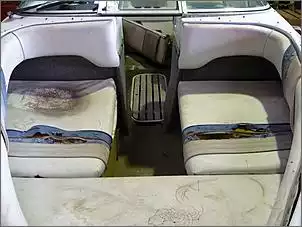

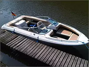

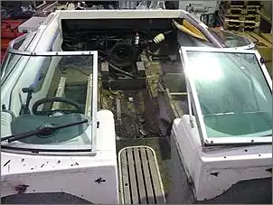

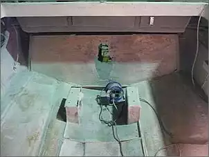

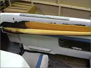

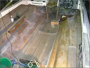

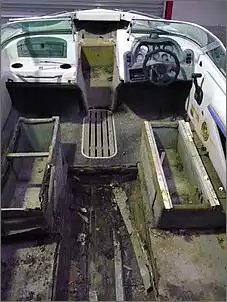

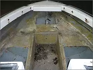

Ich bin kürzlich drauf aufmerksam gemacht worden, dass die ersten von mir geposteten Bilder vom Urzustand meiner Sea Ray nicht mehr sichtbar sind, keine Ahnung warum das so ist. Wie auch immer, daher hier noch mal ein paar Bilder vom Zustand, als ich das Ding gekauft habe. Den Fortschritt der Restaurierung könnt ihr ja auf den letzten Seiten sehen.
Sicherlich stand das ganz Projekt auch immer mal wieder auf der Kippe, d.h. verkaufen oder nicht wegen Nase voll, denn ein Kajütboot hätte mich auch interessiert, vielleicht mal eine Wasserwanderung gemacht oder ähnliches. Letztendlich habe ich es aber bis hier her durchgezogen und werde es auch weiterhin. Eventuell ergibt sich ja mal irgendwann die Möglichkeit, dass jemand tauschen will oder mir einen angemessenen Preis zahlt, aber so lange nichts Interessantes für mich dabei ist, wird meine Sea Ray schön bei mir bleiben
