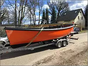

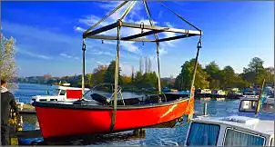

Hallo Herbert,
meine Sloep wird ins Wasser geslippt, aber raus gekrant. Liegt aber an der Rumpfform, die auf den letzten 25% nochmal nach unten abfällt (wegen der Ruderhacke). Das macht das slippen zwar nicht unmöglich, aber Kranen ist entspannter.
Grundsätzlich kann ich zu der Bootsform nur raten, viel Erfolg bei der Suche!
