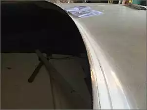

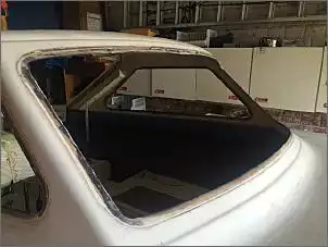

Ich habe schonmal in einem anderen Thread gefragt, aber noch keine Antwort erhalten. Wir restaurieren gerade unsere ryds 470 ht und haben jetzt die Scheiben rausgemacht und sind am schleifen.
Wie einige ja schon wissen, hat ryds ein recht eigenartiges Renate Profil verbaut und ich stelle mir die Frage, ob wir überhaupt wieder mit Dichtung verbauen.
Die alten Scheiben sind eh hin (rissig und blind) und ich würde mir selber neue schneiden
Jetzt hätte ich die Idee, auf diese Dichtung zu verzichten, sondern die Scheiben leicht überlappend zu schneiden und einzukleben.
Einige wenige Schrauben mit Rosetten zum fixieren und eben Kleber/ sikaflex/ rotabond als Dichtung.
Hat das schonmal wer gemacht?
Hits:	108
Größe:	95,1 KB
ID:	648044Klicken Sie auf die Grafik für eine größere Ansicht
Hits:	104
Größe:	72,6 KB
