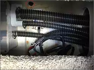

Servus Michel
Anbei mal ein Bild.
Ich hab da ein Loch nach vorne in der kleinen Bilge. Im Bild oben vor dem Automatikschalter der Pumpe. Da kann das Wasser rein aber dank einer Schwelle nicht mehr raus
Nach rechts gehen die besagten Schläuche, das is der Bereich unter der Nasszelle.
Und über den Schlauch von genau der Bilgenpumpe die du ansprichst kam das Wasser rein und ist nach vorne abgehauen. Seit ich den Bogen drin habe ist es trocken da unten.
Ich pflichte dir bei, da hätte man schon eine Verbindung nach hinten legen können.
VG

Hi Thomas,
danke für die Info, hätte da mal eine Frage: Ist das ein Loch was nach vorne Richtung Bug geht (roter Kreis)?
Hits:	169
Größe:	104,6 KB
Genau das fehlt nämlich bei mir, bzw. hätte ich gerne

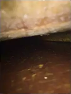

Also, ich habe gestern 15 L Wasser abgepumpt und die waren wirklich genau unter dem Boden. Ich werde jetzt mal 3 Tage warten und prüfen ob neues Wasser dazu kommt. Jedoch eher unwahrscheinlich
Sehe eigentlich nur 3 Möglichkeiten:
- Sumpfpumpe und Bilgenpumpe haben früher mal versagt und die Bilge wurde zugespült. Später alles abgepumpt, aber ohne die Bohrung ist das Restwasser geblieben. Von oben gibt es nämlich eine kleine Öffnung 2-3 cm.
- Es gibt eine Undichtigkeit an der Scheuerleiste, bzw. zwischen Ober- und Unter- Schale (neu abdichten)
- Einer der Schläuche unter der Nasszelle ist undicht und es gibt dort eine Verbindung nach vorne hinter die Schottwand. Kann man aber schlecht bis gar nicht einsehen.
Beim letzten Punkt warte ich noch auf eine Rückmeldung von Crownline.
Hier noch mal ein Foto vom vorderen Bereich zwischen Boden und Rumpf, definitiv keine Schläuche in Sicht
Hits:	144
Größe:	40,2 KB
Gruß, Michel

Hallo Michel,
Meine ist Baujahr 2011 und das Loch war schon drin. Ja ist in Richtung Bug.
Aber es läuft nix nach hinten ab. Total bescheuert das steht dann da vorne vor sich hin, das Wasser.
Aber wie bereits erwähnt, seit ich den Bogen in den Schläuchen habe ist Ruhe und es ist staubtrocken da vorne.
Schau dir nochmal den Bereich an, wo die Schläuche reinkommen in diese kleine Bilge. Da ist bei mir eine große Aussparung (in Fahrtrichtung rechts) und da laufen die durch und somit auch in diesem Bereich unter dem WC, wenn einer sifft läuft es da rein.
Kipp doch mal Wasser in die Borddurchlässe von außen, dann kannst du diese Schläuche als Fehlerquelle ausschließen
Sind ja nur die zwei. Bilge und Bilge-Sumpf. Öffne davor in der Unterflurkabiene die große Blende dann siehst du besser hin. Dann kannst du auch gleich schauen ob der Ablaufschlauch der großen seitlichen Klampe dran ist.
Viel Erfolg

Zitat von xenix Beitrag anzeigen
@ Michel
Ich denke das Loch ist nicht original. Auf meiner Crownline gibt es diese Loch nicht.
Wenn das Loch original wär, dann hätten sie das Loch sicher auch mit weissem Zeugs versiegelt.
Hi Tom,
denke schon, dass es Original ist. Mit dem Versiegeln, da nehemen es die Amis nicht so genau.
Wenn dein bilgestopfen raus ist, fühl mal in das Loch. Dort spürt man das blanke Holz vom Spiegel. Also die hauen nur Versiegelung drauf wenn es im Sichtbereich ist.
Wird alles laminiert verschraubt und danach wo nötig/gewünscht ein Loch gebohrt.
Wobei die CROWN'is da noch sauberer arbeiten als andere Hersteller
VG
