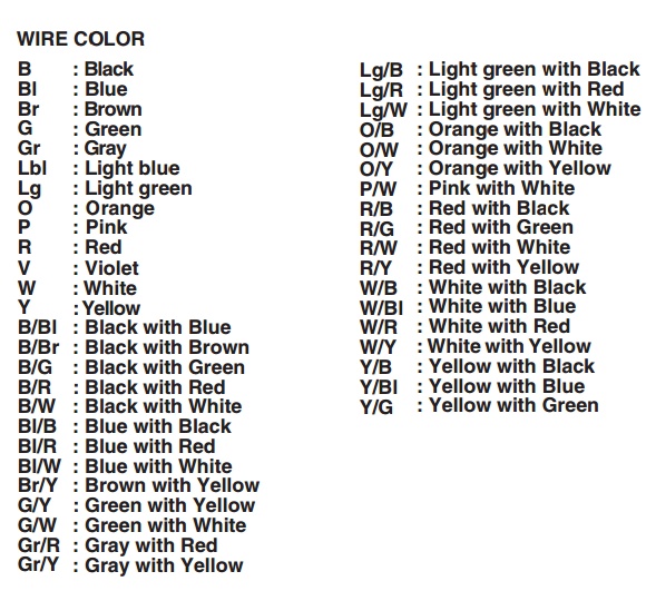

die kabel haben folgende Farben:
weiss/rot
blau
schwarz
gelb
blau/rot
braun
kann man mit einem Messgerät irgendwie messen, was was ist. Ich kann ja schnell herausfinden, was ignition und was start ist - aber wie finde ich genauer heraus was die anderen kabel sind?

hier eine Erläuterung der Kabelfarben-Kürzel:
