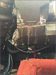

hallo,
Habe natürlich aufmerksam die Suche bemüht, aber bei mir passt nichts...
Motor:
OMC sterndrive 5l aus 1988
502APRGDP
Tathergang:
Vorgestern nach einem netten Ausflug in verdrängerfahrt übergegangen. Hinten hat es etwas geblubbert und ich hab mir nicht viel dabei gedacht...
Plötzlich Motortemp. Auf oberen Anschlag.
Motor aus. Grober Blick in den motorraum, aber nichts besonderes.
Also gestartet und langsamste heimgeschippert. Temp. Hat sich normalisiert und alles war gut.
Heute, neue Ausfahrt, doch diesmal bereits beim gleiten, nach ca. 10 min springt die Anzeige auf Anschlag. Motor ausgemacht. Genauere Überprüfung, außer zischen aber nichts gewesen. Temp ist von selbst ohne Motor wieder runtergegangen und bei Betriebstemperatur hab ich wieder gestartet. Keine 200m später, Motor heiß, also aus und aus gelassen. Gleichzeitig ist die bilgepumpe angegangen und im Boot ist Dampf aufgestiegen.
Haben und dann von einem hilfsbereiten dt. Pärchen abschleppen lassen - Danke nochmal,falls ihr hier mitlest.
Analyse:
Öl ist vorhanden und Wasserreste sind keine drin
Beim knie sieht man jede Menge Salzburgerinnen, die vorher nicht da waren.
Impeller ist in Ordnung
Ein Schlauch vom termostat, der in die trimhydraulik geht (genauer kann ichs nicht sagen, hat sich samt Blechteil gelöst. Von da kam wohl das Kühlwasser.
Frage: gibt's Ideen zur Überhitzung?
Was ist das für ein Teil, wo der kühlwassersxhlauch reingeht?
Help...
Danke
Alex

Hier noch Fotos. Klicken Sie auf die Grafik für eine größere Ansicht
Hits:	194
Größe:	91,7 KB
ID:	647348Klicken Sie auf die Grafik für eine größere Ansicht
Hits:	200
Größe:	82,4 KB
ID:	647349Klicken Sie auf die Grafik für eine größere Ansicht
Hits:	204
Größe:	88,5 KB
Alex
___
Seadoo Speedster 200 370
Wellcraft Classic 210 XL (sold)

das knie darf nicht undicht sein. Sind die Schrauben lose? Hast du die schon aufgehabt? Gut möglich, dass die Dichtung auch nach innen kaputt ist. Sieht auch so aus als ob da ein Wärmetausche offen ist.

Welcher Wärmetauscher? Das Teil in meiner Hand? Ist das zur Kühlung der trimmhydraulik?
Die Schrauben am Knie waren eigentlich fest... Eine konnte ich minimal nachziehen. Aber deswegen sollte er doch nicht gleich überhitzen, oder doch?

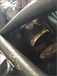

Ist das der Ölkühler,den du da in der hand hast ?

Das ist ein Teil, dessen Rest mittig zw. Motor und Spiegel sitzt.. Dürfte mit der trimmend zu tun haben...

Ich denke dein Ölkühler ist gebrochen
Da kommt das Kühlwasser vom antrieb an und geht dann zum Motor

Denke da hat es den Wärmetauscher der Servolenkung zerbröselt...woberi bei Mercruiser sollte dann die Impellerpumpe zumindest für eine Überschwemmung im Motorraum sorgen...ich habe Volvo Penta mit Pumpe über Keilriemen und die dürde dann nur noch Luft saugen...bis zum Tod.
Überhitzung klar...

Der Kühler ist für die servolenkung

Du brauchst ein neuen Ölkühler .Der Impeller pump das Kühlwasser zum Thermostat Gehäuse .In der Leitung ist der Ölkühler für die Servolenkung eingesetzt. Das runde Teil was an dem Schlauch ist ,gehört zum Ölkühler ,ist abgerostet .Den Ölkühler neu und die Kühlung geht wieder .

Die Schrauben scheinen viel zu locker. Wenn die Dichtung nach innen so durchlässig ist wie nach aussen, haste Bald das Waser im Motor stehen.
Die Schrauben sind mehr als locker .Die Schraubenköpfe berühren nicht einmal die Unterlegscheiben .
HAtte noch gedacht ich unterliege einer optischen Täuschung..

Nicht das da verkehrte Schrauben drin sind?
Die sehen so gleichmäßig weit raus aus.
Besser mal eine raus schrauben und die Bohrung messen.
Es sei denn ,sie gehen leicht rein.
Gruß Bernd

Nein, nein. Das ist nur am Foto so, Weilburg da gerade die Schrauben auf hatte vorher und jetzt sind die fest. Wie das Wasser durch kam ist mir ein Rätsel.

Fallst du den Ölkühler bestellen möchtest
OMC Teilenummer 0983849 OIL COOLER

Super perfekt. Jetzt ist nur die Frage, wie das Wasser aufs Knie kam. Außer die Dichtung ist hinüber. Kann ich irgendwie Überdruck gehabt haben, oder kommt da nichts mehr, das verstopfen könnte?
Alex

Das liegt meist an der Dichtung oder an nicht planen Flächen

ich habe halt irgendwie das Gefühl, dass der Wärmetauscher und die Undichtheit des Knies Folgeerscheinungen von zu viel Druck sind - kann mir nur im Moment noch nicht erklären, wo der Druck herkommt.
Kommt da hinten noch etwas das zu sein könnte?

Prüf mal, ob deine Rückschlagklappen noch da sind im Abgasgeweih.
Wenn da eine flöten gegangen ist und sich unten verkeilt hat, dann könnte es zu erheblich weniger Durchfluss kommen bei mehr Drehzahl.
Ansonsten könnte meiner Meinung nach nur noch das Abgasknie selbst dicht gegeammelt sein...

Mit dem Abgasknie das kann ich mir auch vorstellen....das es zu ist!
Jedoch müssten dann die Gummidichtungen anfangen haben zu stinken da diese verbrennen wenn nicht genug gekühlt wird....hatte ich auch schon
Wenn du einen guten Mechaniker hast könntest du den Deckel vom Rohrbündelkühler (Servolenkungskühler)auch wieder hart-verlöten...vorher alles gut sauber machen danach abdrücken und gut ist.
Gruß,Georg
