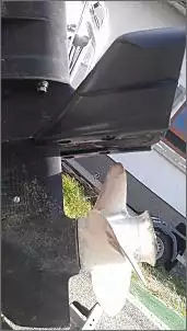

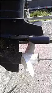

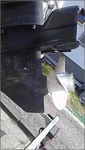

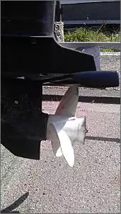

Hydrofoils dran gehalten und bevor ich bohre frag ich lieber nochmal.. Beschreibung sagt foils paar cm vor den propeller mit der Spitze, der Prop Bereich soll komplett abgedeckt sein. Ist das gut so, weiter vor oder zurück?
Bilder anfangs weiter hinten, dann weiter vor gezogen, sieht man an der Platte.. wo passt das?
Letztes Bild, da decken sie den Prop gut ab und schliessen hinten gut ab.

Also der 300er ist so groß, dass der Propeller drunter verschwand, wenn man den Foil bis Anschlag an das AB-Unterteil geschoben hat. Ich habe bei mir die vorderen Löcher am Foil neu gebohrt, weil ich sonst an der Antikavitationsplatte genau am Rand der Finne rausgekommen wäre. Da die Finne "versenkt" ist, war mir da das Material der AKP zu dünn. Außerdem habe ich mit den neuen Löchern jetzt überall mindestens 18 mm Platz bis zum Rand der AKP.
Schäden an der Platte konnte ich bislang keine feststellen. Ich denke, bevor die bricht, knackt vorher der Foil. Schon des längeren Hebels wegen. Bin am Wochenende mit 4 Erwachsenen (alle 85 kg+) gefahren und hab zum Teil in Gleitfahrt getrimmt, bis der Propeller Luft gezogen hat. Wenn der Foil das aushält, dann wirds halten - denke ich.

Hab heute die erste Testfahrt mit Hydrofoils hinter mir.
Boot Almarine gut 5mtr mit 115 ps johnson zweitakter.
Hab nur die zwei einzelnen Flügel für kleines Geld. Bin sehr positiv überrascht.
Die Manövrierbarkeit bei Schleichfahrt viel besser als Vorher.
Bei voller Zuladung kommt das Boot etwas schneller ins Gleiten. Aber ehr zu vernachlässigen.
Da mein Boot generell etwas hecklastig ist wippt es bei hoher Geschwindigkeit sehr stark. Diese Problem habe ich seit heute fast nicht mehr.
Fazit: für das Geld echt eine Top Investition. Die Fahrkomfort bringt.

Hab meine auch montiert und gestern erste fahrt damit. Das Boot ist deutlich ruhiger, bug guckt nimmer so arg gen Himmel und das Boot steht gerader im Wasser, läuft auch bisschen schneller.
Hab bei meinem 30er ebenfalls die zwei Einzelflügel angeschraubt.
Überraschung ist groß und positiv ausgefallen, mir bringen sie definitiv was!
