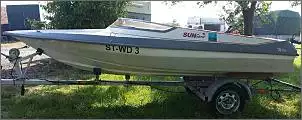

Liebe Bootsmänner (und -frauen ),
mich treibt aktuell die Frage um, ab wann im Rahmen einer GFK-Bootsrenovierung eine Lackierung fällig wird und einer Instandsetzung des GelCoats vorzuziehen ist !?!?
Früher (ewig her, 1990..) habe ich mich bei einer Segelbootrenovierung gegen eine Lackierung entschieden und habe das nie bereut (d.h. das Gelcoat habe ich aufgearbeitet mit 2000er SP, dann Politur, kleinere Stellen repariert, etc. ).
Aktuell iss aber so, dass mein Winterprojekt überwasser ordentlich Abplatzer im Gelcoat hat, man sieht Matte ... Am Unterwasserschiff war schon mal jemand mit der Rolle unterwegs (kein Antifouling, Billigfarbe ..), es blättert und es gibt ordentliche Kratz- und Schleifspuren von Grundberührung, Steg- und Anlegerpraller, Feindkontakt, etc.
Hits:	351
Größe:	63,2 KB
In Summe also ein Fall für Dr. Gründlich, auf die Schnelle geht das nicht. Das riecht überwasser nach Komplettlackierung, oder ? Wäre mir bei dem Boot auch recht, da man zudem optisch gestalten kann. Unterwasser würde ich aktuell nach Ausbesserung ein Mehrkomponentensystem (Teer & Antifouling) auftragen. Das hatten wir damals am Segelboot so gemacht, war 15 Jahre tiptop (war von Sikkens glaube ich)
Da ich keine Person mit abgeschlossener Vermögensbildung bin, kann ich dem Dampfer nun auch nicht hemmungslos mit Geld drohen, eine vollständige Instandsetzung mit GelCoat scheidet dann wohl aus .. oder ? Ihr merkt, ich bin neu im Thema, Fragen über Fragen ...
Ich freue mich über Eure Meinungen ! handbreit Joerg

Zitat von CapeHorn Beitrag anzeigen
Da ich keine Person mit abgeschlossener Vermögensbildung bin, kann ich dem Dampfer nun auch nicht hemmungslos mit Geld drohen, .....
Schön ausgedrückt.
Ich hab auch schon abgeplatztes Gelcoat punktuell ersetzt. 100%ig die Originalfarbe hab ich aber nicht hinbekommen.
Jetzt nach über 10 Jahren ist die Stelle aber kaum mehr zu sehen.

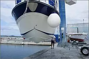

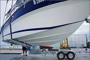

Boot: Bayliner 300; Honwave
Zur Entscheidungshilfe mein Boot Bayliner 245
ist seit 2010 mit einem Osmoseschutz im Unterwasserbereich
darüber kam eine Grundierung darüber kam 2K Lack weiß (PU)
ist kein Wasserlieger aber im Sommer so 2 bis 3 Wochen am Stück in der Adria
sieht heute noch aus wie am ersten Tag

Hans: danke für die Fakten & Belege ! Da ich noch v o r den Herausforderungen stehe, maße ich mir keine Bewertung an,
die Bilder sprechen für sich ! Wow (Bewertung Ende). Bei dem dritten Photo seid Ihr Euch mit dem richtigen Schwerpunkt im Kran / in den Gurten 100%tig sicher gewesen, so richtig sicher, ja ?!

Osmose anstrich wäre auch bei mir nicht notwendig gewesen
wusste ich nur nicht.
Ob damals der Kranfahrer glück hatte weiß ich auch nicht.
Aber ich hoffe Sonntag wird wieder ohne Probleme eingekrant
LG. Hans
