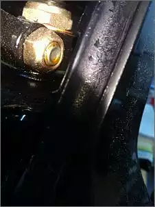

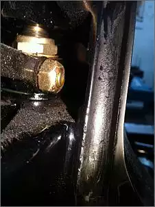

Hi Leute!
Mein nigelnagelneues Transom hatte leider eine Beschädigung in der Dichtung, daher habe ich die Dichtung herausgepult.
Jetzt sind aber immer noch Klebereste vorhanden, ich denke die müssen auch noch weg oder?
Womit krieg ich das Zeug runter ohne den Lack anzugreifen?

Ich habe Bremsenreiniger genommen.
Die neue Dichtung mit Quicksilver Bellow Adhesive am Transom einkleben.
Das Zeug bekommt man auch leicht wieder ab, z.B. beim Balgwechsel.
Gruß Alex

Habs jetzt gerade mit Bremsenreiniger probiert, damit krieg ich den alten Kleber nicht runter! Aceton und Nitroverdünnung haben auch nicht gewirkt, was schmiert den Mercruiser da für ein Zeug drauf?
Muss denn der ganze alte Kleber (s.Bilder) ab?

Waschbenzin hat leider auch nicht geholfen.
Der Sonax Aufkleberentferner auch nicht. :-(
Ich glaub ich kleb die neue Dichtwurst einfach ein...Einwände ?
Gruß, Julian

Bei mir war original so ein weißes Zeug am Transom, ... das konnte man allerdings nach 22 Jahren einfach so wegbröseln.
Versuch noch mal einen Heißluftfön, und kratz das dann mit einem Stück Holz aus.
Ev. geht das.
Keine Angst, der originale Lack kann einiges ab.
Sonst einkleben und fertig, .... wird bestimmt dicht, ist ja laut Deinen Fotos nur in der Rundung.
Gruß Alex

Mit dem Heißluftfön ging es auch nicht. :-(

Dann die Dichtung auf der Transomplatte mit dem Bellow Zeug einkleben und dann wieder einbauen.
Da scheint ja nur noch Schmirgel zu helfen.

Danke für den Tip! Habe aber soeben schon die Dichtung mit dem Bellowkleber eingebaut.
