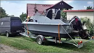

-SmartTabs habe ich auch angebaut
noch ein paar Fotos:

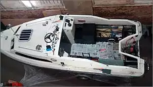

Alt 07.08.2015, 14:13
chriu chriu ist offline
Registriert seit: 19.06.2015
Ort: 48683 Ahaus
Beiträge: 16
Boot: shetland 535
4 Danke in 4 Beiträgen

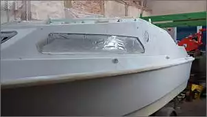

Standard Wieder ein Stück weiter :-)
So langsam geht es weiter ...Entkernung ist fertig ...nun geht es ans Erneuern...
Hits:	167
Größe:	89,1 KB
ID:	645824   Klicken Sie auf die Grafik für eine größere Ansicht
Hits:	186
Größe:	127,0 KB
ID:	645825   Klicken Sie auf die Grafik für eine größere Ansicht
Hits:	185
Größe:	76,9 KB
Hits:	179
Größe:	72,1 KB
  #2219
Alt 07.08.2015, 20:11
Benutzerbild von Hesekaia
Hesekaia Hesekaia ist offline
Registriert seit: 27.04.2015
Ort: 88400 Biberach
Beiträge: 280
Boot: Shetland 535
134 Danke in 60 Beiträgen
Heilige Mutter Gottes was ist denn da passiert? Das sieht aber gar nicht gut aus. Ich hoffe du kriegst das wieder hin. Aber wie ??
  #2220
Alt 07.08.2015, 21:15
Merkur Merkur ist offline
Registriert seit: 04.02.2010
Beiträge: 334
345 Danke in 161 Beiträgen
Hallo Chriu,
so machst du das gut.
Denke daran, dass das Laminat eine Weile zum durchtrocknen braucht.
Da sag mal einer, der Spiegel ist nur unten herum ein wenig feucht.
Wenn da einmal Wasser rein kommt, dann bis in die letzte Ecke.
Wie baust du die neue Spiegelplatte (Material)?
Solltest du den Spiegel aus Sperrholzplatten aufbauen, versiegele den Spiegel zum Schluß mit G4
http://www.vc-24.de/g4.html
Gute Tipps findest du über die Suchfunktion vom ehemaligen Nutzer Water.
Die Beschreibungen fand ich bei meiner Spiegelerneuerung sehr hilfreich und interessant.
Viel Spaß und gutes Gelingen.

So, um das Thema Gewicht mal wieder mit Fakten (für die Ungläubigen ) zu versorgen:
Wägung letzte Woche: 1410 kg inkl Trailer
Boot OHNE Anker und Leinen, mit ca. 35kg Benzin, mit ca. 15kg Chemietoilette, mit Ersatzrad, ohne Wasser, Trailer-Leergewicht ca. 350kg
Braucht jemand eine guten und wie neuen Trailer Brenderup PL130 Typ B018B 1300kg ???
Gruß Thomas

Bin nicht Ungläubig.. aber meine wiegt mit dem 1300er Brenderup (hab glaub den Längeren 22) ohne gross Beladung mit 25l Sprit, dem 30er und 5er Motor 1020kg.
Selbst mit 50l und nem 80-90er 2T würde ich unter 1300 bleiben, kämen 100 dazu vielleicht. Nen 4T dieser Leistungsklasse kann ich mir nicht leisten, aber selbst hier wenn nicht allzuviel lade komm ich noch unter Max. weg.
