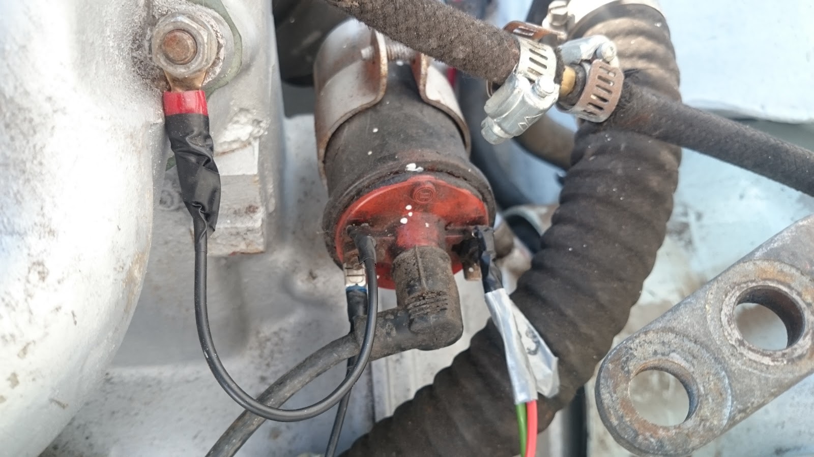

Wenn der Sprit hier so ankommt wie wahrscheinlich der Strom an so einigen Anschlüssen,dann verbraucht der Motor bestimmt sehr wenig.
Also wenn ich mir das Bild mit der Zündspule so ansehe....naja....und ganz nah darüber die geflickte Spritleitung,die wahrscheinlich schon porös ist.....genauso wie der Hauptkabelbaum.
Lass da mal einen Fachmann ran,der dir das Ding ordentlich verkabelt - es geht da unter Anderem auch um deine Sicherheit.

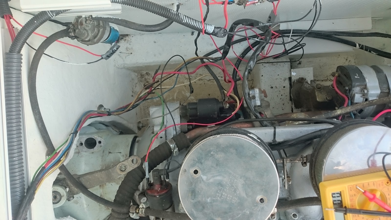

Auf dem 2. Bild sehe ich oben links eine elektrische Benzinpumpe.
Der Motor wurde also anscheinend von der mechanischen auf eine elektrische umgebaut.
Bekommt die auch Strom, bzw. läuft die bei Zündung an?
Benzinpumpe: hat die auch den richtigen Druck? Zuviel: Vergaser: Motor abgesoffen.
Bei der Verkabelung?? Wie wird die Pumpe angesteuert? Sicherheitsabschaltung? Höchstwahrscheinlich nicht!
Zündung: Spannung an der Zündspule Klemme 15 beim Start ?
Stichwort: mit oder ohne Startanhebung, wenn mit: funktioniert die Überbrückung Vorwiderstand?
So wie allein die Verkabelung aussieht: ist da dringend ne Generalsanierung angesagt.
Sieht alles eher nach „Zufallstechnik“ aus.

Und verlege bloß die Spritleitung anders... Über der Zündspule ist sehr experimentell
Gesendet von meinem HUAWEI GRA-L09 mit Tapatalk
Allerdings……
Und neu machen; gibt gute Ware für Marine-Anwendung.

Bevor Du weitere Startveruche machst sollte erst mal alles sauber montiert,verlegt und gereinigt werden.
Da ist einiges zu machen ....

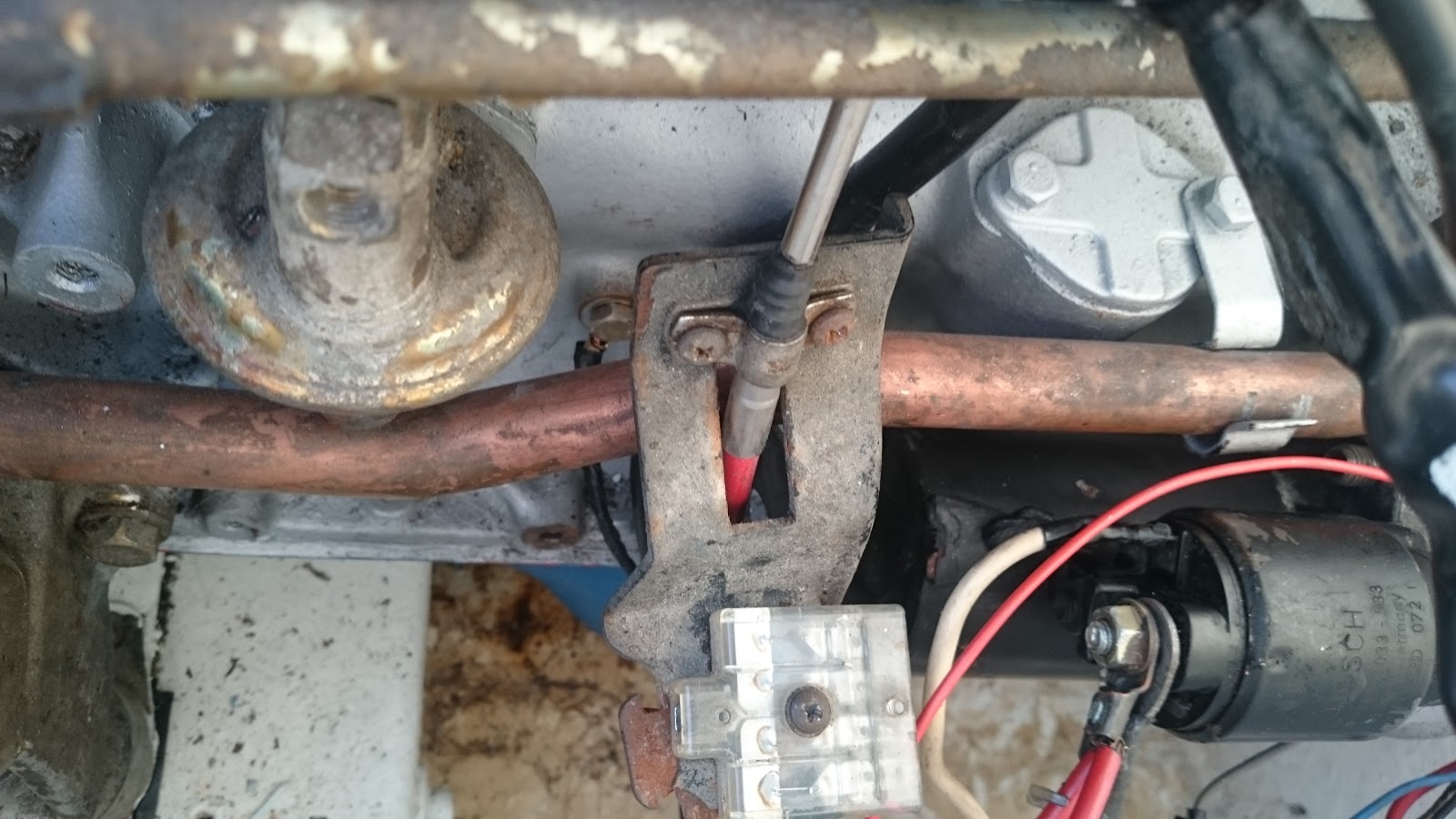

Den Dauerplus am Anlasser erstmal richtig anziehen und einen Federing unter die Mutter.

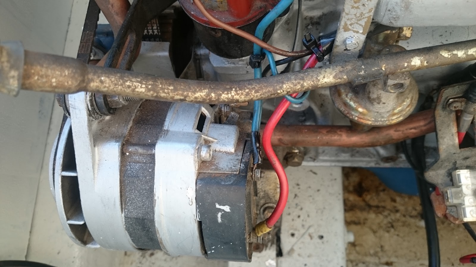

Bei der Lichtmachine sollte die Scheibe hinter die Mutter (Spannstrebe).
Verteilerkappe innen und außen peinlichst säubern (der kleine Stift - mittig in der Kappe muß von der dahinter sitzenden Feder leicht zu bewegen sein).
Der Verteilerfinger (unter der Kappe) bekommt das gleiche Programm.
Immer schön vorsichtig demontieren und darauf achten das nix verloren geht bzw. die vorhandenen Positionen für die erneute Montage merken.
Durchgehende Kraftstoffverbindungen mit geeigneten Schlauchmaterial mit richtigem Durchmesser schaffen.
Schlauchschellen sollen abdichten und nicht einschneiden etwas Material sollte am Ende überstehen.
So wie derzeit: 2 unterschiedliche Durchmesser und dann auch noch Querschnittreduzierende Röhrchen darin ---> Mist
Die Verbindungsstelle genau über der Zündspule ---> Suizidverdächtig
Würde ich so einen Motorraum im Hafen sehen ... ich würde den Kampfmittelräumdienst rufen ....
Wenn nicht mehr benötigt, mechanische Benzinpumpe demontieren und den Kabelbaum zur Lichtmaschine so verlegen das nix scheuern kann.
Ggf. alle Kabelbinder vorsichtig entfernen, die Kabel auf Scheuerstellen kontrollieren und sauber verlegt ---> neu befestigen.
Alle Endanschlüsse (gesteckt und geschraubt) neu absetzen und verzinnt, neu verpressen.
Völlig unklar ist mir der (anscheinend) Bowdenzug-Rest an der Strebe mit dem Steckverbinder ....

Naja das Boot ist so oder so noch nicht betriebsbereit!
1. der Sicherungsblock vom (beim Gaszug) wurde umgangen!
2. Lenkung wurde demontiert oder nicht angehängt.
3. Trimmotor des Z Antriebes wurde demontiert und nicht abgedichtet.
4. Verkabelung ist nicht Original.
Bitte prüfe zuerst die Verkabelung gemäss Windys Schema. Sonst funktioniert das nicht sauber.
5. Benzinleitung ersetzen! Aus einem Stück von Pumpe zu Vergaser.

sorry ich mag nicht böse sein, aber wenn ich die Technik sehe, fürchte ich mich.
Und niemals auf ein fliessendes Gewässer.
Ich würde links und rechts Ruderdollen anschrauben und 2 lange Ruder anschaffen.
Alternativ alles rausreissen und von Anfang neu verkabeln.
Gruss Micha

Ilcapitano,
sorry, aber das Boot ist m.E. ein absoluter Blender.
Du scheinst Dir da wirklich eine Baustelle angeschafft zu haben.
Ohne Fotos ranzoomen zu müssen, erkennt man, dass überall lackiert wurde (aber nicht ordentlich abgeklebt). Eine einfache und wirklich schäbige Verkaufslackierung.
Vernünftige Vorarbeiten sind mit Sicherheit auch nicht gegeben.
Selbst am Trailer wurde nur die Deichsel übergetüncht,- für den Rest hat es dann nicht gereicht.
Nimm die o.g. Tipps der BF-Kollegen an,- auch wenn sie sich teils dramatisiert anhören.
Aber wer weiß, was bei genauer Inspektion an Deinem Boot noch zum Vorschein kommt.

Mal wieder was konstruktives zu deiner Frage...
Bei unserem alten Boot hatte sich der Hallgeber verabschiedet. Wir hatten das direkt zum Anlass genommen auf Petronix umzurüsten. Kostet nicht viel und ist eine stressfreie Geschichte.
Ansonsten wie schon vorgeschlagen: Verkable das mal richtig, Kompression testen, alle Zündkerzen testen, Zündzeitpunkt checken und mal Sprit aus einem Kanister ansaugen lassen. Dann Vergaser reinigen und einstellen.
Um das zu testen musst du nicht erst das ganze Boot komplett restaurieren.

Also, wenn ich mir das als "unwissender" mal so anschaue,
die Zündspule auf + und mit Schraube auf - , wenn ich das
richtig sehe, kann irgendwie so gar nicht gehen.
+ vom Zündschloss und das - vom Verteiler (Unterbrecher) ,
dann macht das Ding das, was es soll, es zündet .
Mach mal ein Foto des Verteilers und der Verkabelung zur Zündspule.
