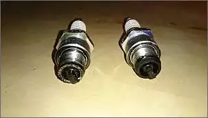

Also war gerade bei der Werkstatt und hab mal nachgefragt.. Der reinigt mir für 15 euronen den vergaser im ultraschallbad. Dann hab ich gerade mal die Kerzen rausgeholt und angeschaut.. Wahnsinn wie die aussehen.. Bild folgt. Drin waren BH7S und yamaha Händler hat mir laut teileliste BR7HS gegeben.. Macht der resistor nen Unterschied?
Gesendet von meinem D6603 mit Tapatalk

Alt 01.08.2015, 12:27
reeeeed88 reeeeed88 ist offline
Registriert seit: 15.06.2013
Ort: Emden
Beiträge: 141
Boot: Hellwig Triton
27 Danke in 20 Beiträgen
Hits:	47
Größe:	51,5 KB
Gruß aus Emden
Andy

Absolut. Die Kerzen sehen für das Verhalten des Motors entsprechend so eben aus. 15€ ist ok. Machen lassen.

Okay. Wird Montag gemacht. Ausgebaut ist er schon. Sieht sehr ölig aus wenn ich das beurteilen kann. Um nochmal auf die Kerzen zurück zu kommen B7HS und BR7HS ist ja nur der Unterschied der entstörwiderstand. Macht das für das zündvrrhalten einen Unterschied?
Andy
soweit ich weiß sollte mindestens ein Widerstand vorhanden sein, entweder im Zündkabel oder in der Kerze, auf keinen Fall in beiden. Der Widerstand beträgt wohl 5Ohm.
Gruß.
