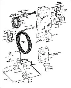

Hallo Heiko,
das sieht nach Insta-Trimm aus.
Relais gibt es bei Insta serienmäßig nicht.
Mess erst mal am Schalter, ob überhaupt Spannung ankommt.
Was gerne korrodiert, ist der Stecker an der Pumpe.
Name:	parts_1 Insta Trimm.jpg
Hits:	235
Größe:	85,2 KB
Sirko
