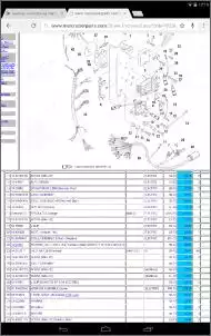

Ich würde ja sagen das Teil mit der Nr. 17
Hits:	169
Größe:	75,4 KB
Also doch der Spannungsregler.

Das könnte zumindestens preislich hin kommen , neu soll das Teil 174 Euronen kosten
Gibt es da Alternativen
Ich werde nachher ein komplettfoto machen da sieht man es besser.
Jo, Nr. 17 ist richtig, aber das Foto oben zeigt nicht den Spannungsregler sondern das Trimrelais

Alt 21.07.2015, 11:36
Benutzerbild von monk
monk monk ist offline
Registriert seit: 24.08.2007
Ort: 32683 Barntrup
Beiträge: 3.099
Boot: momentan keins
Rufzeichen oder MMSI: DG7YFS
Meinst das von Diri?
Gesendet von meinem LIFETAB_P891X mit Tapatalk
Gruß Holger
Meine Baustelle DE23.
Gesendet von meinem LIFETAB_P891X mit Tapatalk in schwulbrauner Lederhülle mit Akkurestkazität von 12% und kurz vorm abnippeln
Nee, das erste von Wolf
Akki
